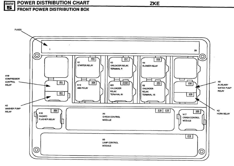

      se on 7/92. Missä rele sijaitsee? Onko konetilan sulakekotelossa? Minkä värinen?

          Tuosta tuon releen sijainti selviää:

            kiitti. Täytyy katsoo autosta huomenna et jääkö se joteski päälle. Oisko sulla tohon samaiseen autoon kytkentäkaavioita? Olis tarvetta sellaselle?

                sain korjattua vian. Heilutin vähän relettä ja enää ei surise.

                  Kannattaa ehkä nypätä se irti ja katsoa missä kunnossa ne kontaktipinnat on. Sitten kunnon putsaus ja rele takaisin. Jos vielä jumittaa, niin sitten uutta relettä..
