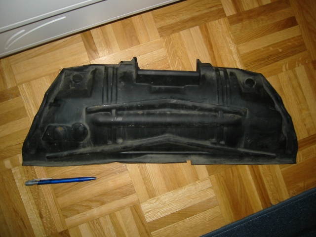

          Ihaillessani pyyhinten toimintaa huomasin kuvassa näkyvän osan tallin nurkassa. Mistähän mahtaa olla, kun ei millään saa päähän mistä se on
            Lämppärinpuhaltimen kuoren osa...
