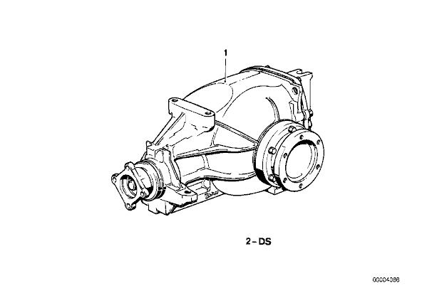

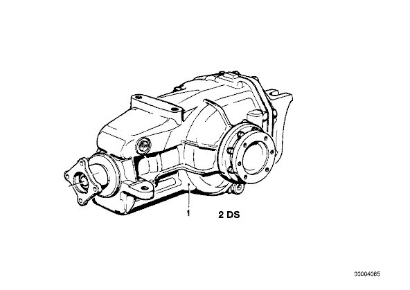

          Yleensä E34 520 12V mallissa on palkki sitä mallia johon sopii suoraan E30/E28 murikka takakannen vaihdolla!
          Eli esim. E30 325i typ188 perä sopii takakannen vaihdolla E34:seen, joissa on käytetty samaa tyyppiä olevaa perää, esim. 520, 525, 530 V8, ym...
          Onko kokemusta?
          Eli 540 ja M5 on vissiin se erilainen takapalkki josta mainitsit.
          ETK kuvat näyttää erilaiselta, mutta kiinnityspisteet saattais täsmätä.
