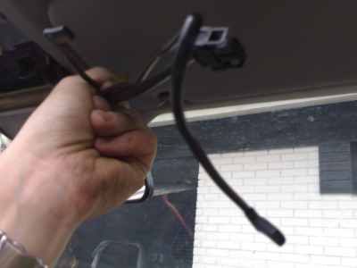

            Piuhoja!
            Tällasia löyty veivin takaa. onkos nää piuhat kenties jollekin muulle tarkotettu kun luukun sähkömoottorille?
