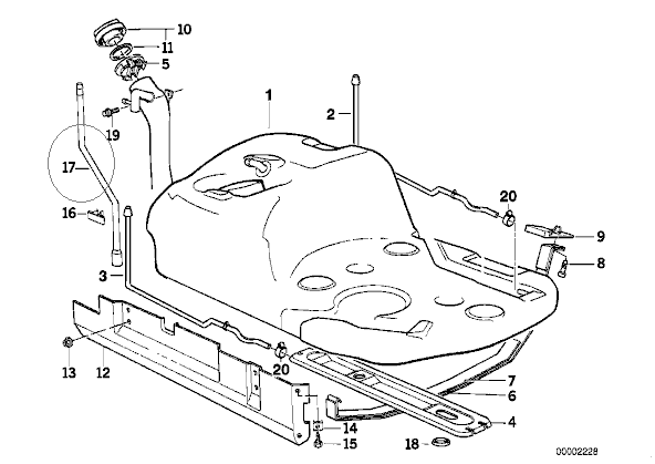

    Takapuskurin alla olevan lumen mukana tipahti kuvan (nro.17) mukainen putkenpätkä.
    Mikähän virka kyseisellä pätkällä on.
    En yrittänyt sitä äsken pihassa laittaa kun on sen verran pimeää.
    Varmaan on ihan asennettavissa takaisin,kun sieltä noin helposti poiskin tuli?

    veikkaan et kyseessä on putki mikä valuttaa maahan polttoaineen joka ei ole osunut "reikään".

      Ja olet aivan oikeassa... Ota sisälokari pois niin näkyy paremmin, saa sen kyllä paikoilleen alakautta ilman sisälokarin poisottoa, se putki on vielä kiinni muistaakseni siinä lokarissa kiinnikkeellä #16.
