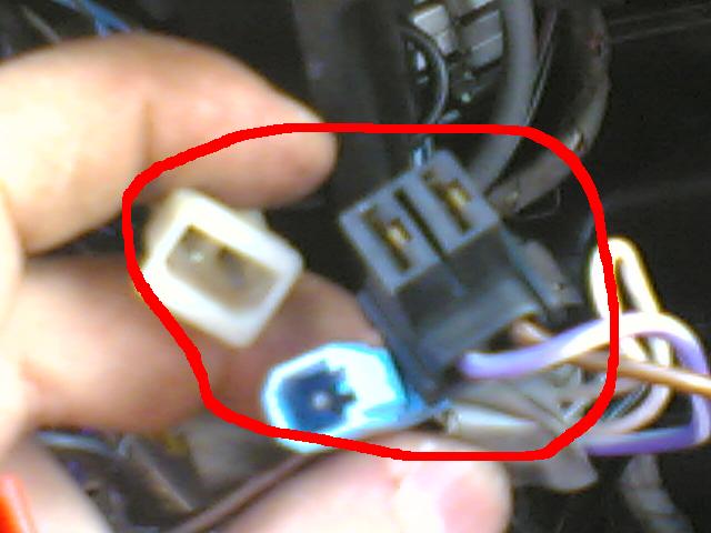

Mitkä liittimet bmw 530ia e34?
    no nytanteeksi kaikille osaamattomuuteni

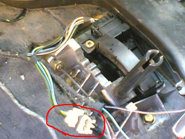

    Kakkoskuvassa näyttäis äkkiseltään katsottuna olevan valaistun vaihdekepin nupin liitin, mutta automaatissa?

      Varmaa tietoo ei oo mut voiskohan toi 2 kuvan liitin olla mahdollisesti vaihteiden ilmaisijoiden valolle? Elikkäs sille valolle joka valaisee ne kirjaimet siinä paneelissa mikä tulee ainakin e30 siihen vaihdekepin ympärille.
        E34 automaatissa on vaihteen näyttö mittaristossa.

          joo
          joo on mittaristossa. tuota auto ollu paikallansa ja tänään lähin liikkeelle ni ei löydä muita vaihteita 1 ja 2 löytää vaan,ajattelin et jos joku tunnistin että osaa vaihtaa suuremmalle,en tiedä

            Minkä vuosimallin 530 on kyseessä?
            • teinit
              • Mar 2006
              • 22
              vm 1988
              • Leka
                • Sep 2003
                • 7701
                • Vilppula
                Siis 4HP22 on laatikko, ilmeisesti ei ole EH koska noissa kuvissa ei näy liitintä laatikon käyttötavan valintakytkimelle. Helpoimpia vikoja on vaihteenvalitsimen kytkin ja öljyn vähyys. Haulla löytyy sitten varmaankin vielä monta tarinaa miten tuon 4HP22:n saa hajalle ja kalliimpaan remppaan...
