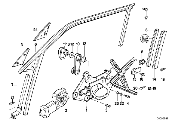

    Kyselläänpäs taas vinkkejä viisaimmilta...
    Vaihdoin oikeanpuoleisen etuikkunan nostimen liukupalan (kuvan osanumero 9) kun moinen oli päässyt särkymään. Nyt ikkuna jäi aavistuksen vinoon eteenpäin eli oven B-pilarin sisään jää nyt tyhjää tilaa.
    Voiko ikkunan asentoa säätää jostain? Itse en moista äkkiseltään keksinyt.

    Tehtaan servicemanual s.1110->
