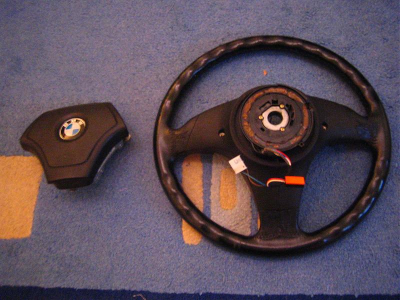

    Tältä näyttää ostamani ratti. Tietääkö joku saako tuota sopimaan?
    Realoem sanoo että from 05/94 prkl..

      juu eli tuossa on juurikin sama isompi boori mikä mun ämmäläisessä, halkaisija jotain 21mm luokkaa, veikkaan että tuo on sulle liian iso ?. jos jostain hankit esim momo adapterin samalla boorilla kun sulla ja leikkaat sen irti ja hitsaat tohon rattiin kiinni
      paljon muuten pulitit tuosta, jos et saa sopimaan nii saattaisin olla kiinnostunu

        Ei käy tuo -92:seen. Vanhemmassa on liukukehä ja tossa tollanen spiraali-hässäkkä. Ja liittimetkin on tosiaan erilaiset. Mutta siis kyllä spooritus ja akselin halkaisija on sama mielestäni.
        Mutta kyllähän tuon siihen saa menemään, en tiedä vaan saako airbagin toimimaan jos alkaa omia liitoksia tekemään. Eli ymmärtääkö tuo uudempi ratti vanhemman auton airbag järjestelmän "käskyjä".
          Tätä vähän pelkäsin. Jos ei sovi niin sitten myyntiin. Kyselijöitä onkin jo ilmaantunut.

            Lainataas todella vanhaa topiccia, onko nyt tosiaan niin että uudemman "salmiakki" ratti mm -95 m5 oem ei mene -92 vuosimallin m5seen missä vakiona se siljalinen ruori?
            Näin ymmärtänyt , mutta tarkistetaan nyt vielä..
