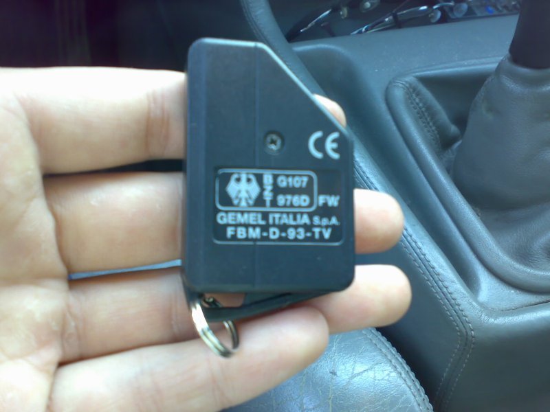

    Kävin hakemassa alkuperäseen hälyyn/keskuslukkoon kaukosäätimen kun autosta näytti kaikki vastaanottimet sun muut tarvittavat löytyvän, mutta ei tietoa miten se kuuluisi ohjelmoida autoon...
    Näillä ohjeilla ei ainakaan onnistunut. Onkos tossa avaimettomassa mallissa joku erilainen systeemi millä pitäisi lähteä pelittämään?

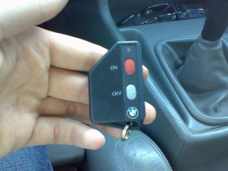

          Ai siihen on tuollainenkin kake olemassa, itse tilasin pitkällisen etsinnän jälkeen vasemman puoleisen avaimen (pahoittelen heikkoa kuvanlaatua), kyseessä IR-kauko-ohjain hälylle/k-lukolle, avain itsessään integroitu "stilettinä"

            Toi vasemmanpuoleinen on siis se originaalikake E34 ja E32 malleille ainakin.. topicin aloittajalla siis orkkis jälkiasennussarja ja kaket.

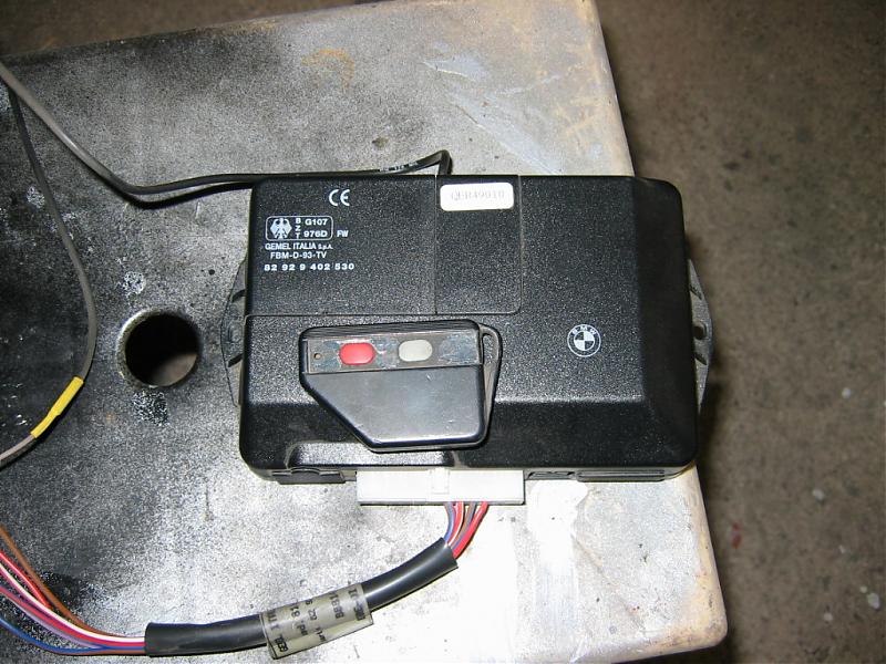

              Arvelisin kyllä että löytyy takapenkin alta läheltä sulakerasiaa(näin ainakin omassa oli,kaikki kytkennät oli tehty siihen sulakerasian yhteyteen)
              Tuossa kuva minkä näköinen laatikko sen pitäis olla.

                Tuommoinen on mulla purkki joka on tosiaan takapenkin alla ja samanlainen kauko on myös omassa kuin Ravermeisterillä. Tuossa taitaakin olla uudelleenohjelmointi ko. kapulalle ja jos ei ole niin pistäkää ihan suomeksi ne ohjeet sitten tähän.
