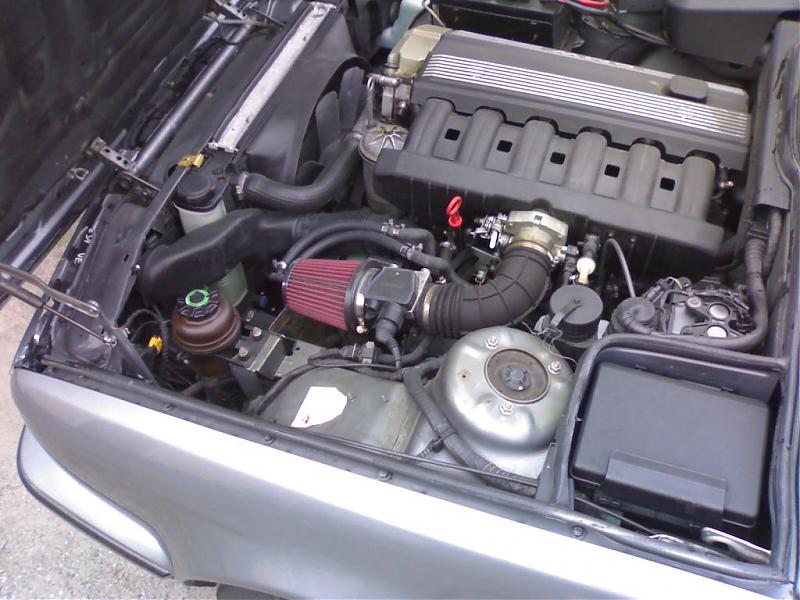

    tilanne on seuraava. aamulla kun kone on oikeesti kylmä niin autossa on tehoja ihan kivasti. siis varmaan sen verran ku pitää. kun konee lämpiää niin kulkee tasasesti (ehkä ihan aavistuksen nykii, mut ei häiritsevästi) ja kiihtyy tosi huonosti. oman arvion mukaan tehoja puuttuu noin 35-40 prosenttia. ei kuluta ainakaa huomattavasti enempää bensaa jne. On uusittu lambda, mitattu bensanpaineet, (n.3 bar tasasesti), vikakoodit luettu (ei vikoja). en enää ymmärrä. oisko kellää ollu samaa vikaa. vuosimalli 90 ja 24v kone 2litran. tack.

    Eihän sulla ole siinä mitään vapaavirtaussuodinta?
    • napahermo
      • 16
      no onhan mulla tietenkin. mutta kyseinen vika tuli ennen kyseisen suodattimen asennusta. Ja pitäshän ilmamassamittarin kertoa viestiä eteenpäin että nyt tulee helpommin ilmaa, jos olen oikein ymmärtänyt. Jos asiasta on parempaa tietoa ni kertokaa heti.
          No missäs imuilman lämpötila-anturi on, entäs se nestekiertoinen kaasuläpän lämmitinklunssi vakiosuodattimen boxista? Mistä hörii ilmaa, vai onko kartio paljaana konehuoneessa?
          Kokemuksella ainakin kaverin 2,5L koneesta persedynolla ja kellonkin mukaan tippui tehot vaikkakin meteli kasvoi WROOOOOM.
          Mutta mikään ei ole niin nopea viritys, kun laitto vakiopputsarin kiinni ja taas kulki!

            sielä on istutettuna klunssi kaasuläpälle. siis sehän on termostaatti. olen kokeillu kaasuläpälle menevän lämmityksen katkaisuakin,. ei vaikuttanu mitenkään. mutta imuilman lämpötila-anturin sijaintia en tiiä.

                          2.5 24v
                          ei liity topicciin muuten kun että ekan sivun kuvasta tuli mieleen.... pitääkö 2.5 24v olla ilmämäärä/massa tuosa imusarjan putkessa... mulla samanlainen liitin siinä vieressä mutta palikka puuttuu... outoo... muuten kone toimii ok
                          • Vane
                            • Apr 2003
                            • 156
                            • Tuusula
                            Juuri tuossa kohdassa pitäisi olla.
