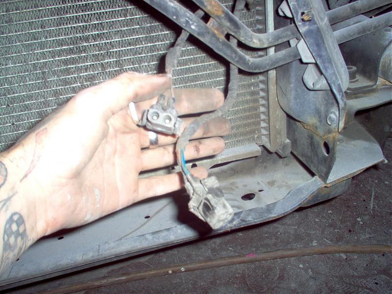

    ekaks että missähän mahtaa olla tuon ulko lämpömittarin anturi? kun minulla se näyttää -39 astetta koko ajan.
    sitten että saakohan tuota ajotietokonetta (iso) päivitettyä jossain muulle kielelle tuosta saksan kielestä? mielellään tietysti engalnniksi, tuskin sitä suomeksikaan saa
    sitten alla olevissa kuvissa esiintyville johdoille/liittimille pitäis saada jokin tarkoitus. eli ekassa kuvassa olevat liittimet ovat 2-napainen sekä 3-napainen. johdot ovat eristetty etusumareiden johtojen kanssa samaan ja liittimiä on keulassa molemmalla puolella omansa (vasemmalla 2 ja 3 napaiset sekä oikealla 2 ja 3 napaiset) (olivat irrallaan puskurin takana)

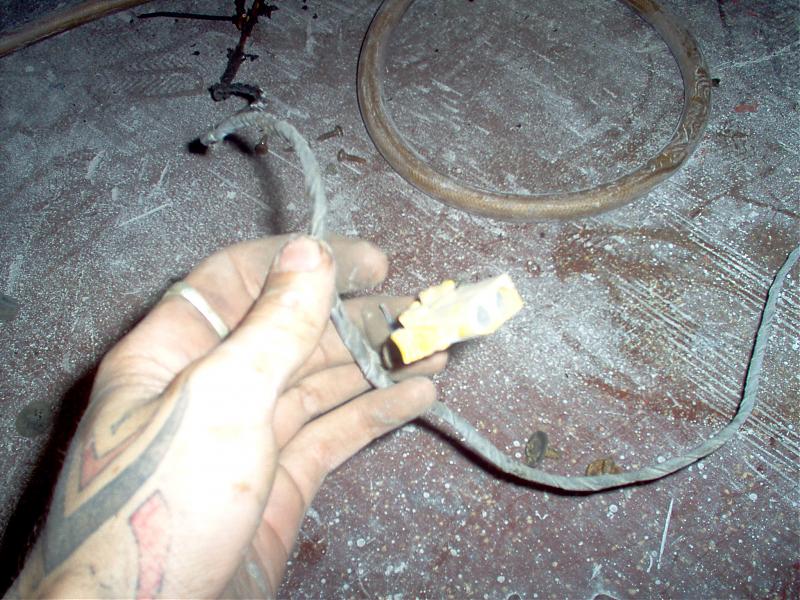

    sitten toisessa kuvassa oleva keltainen 3-napainen liitin oli samassa nipussa näiden edellämainittujen johtojen kanssa mutta tämä liitin oli vain apukuskin puolella (ja oli myöskin irtonainen)

    3-napainen liitin ilmastoinnin sähköflektille, 2-napasta en muista. Lämpöanturin piuhat ovat ruskea, ja sini/puna/kelta. ja tuolta FAQ-osiosta löytyy se tietokoneen kielen vaihto.

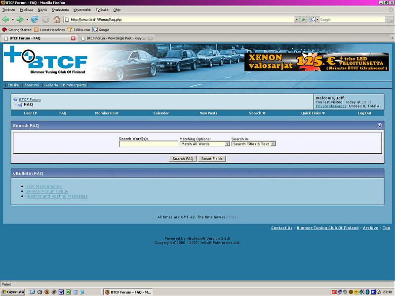

              Muuta siellä FAQ osiossa vasemmasta alareunasta valikosta "show threads form beginning" niin alkaa näkymään.

                  Tai sitten muuttaa asetuksia: User CP -> Edit Options -> Thread Display Options -> Default Thread Age Cut Off -> Show All Threads
                  Ulkolämpötilan anturi OBC:lle on kuskin puolella sumarin vieressä ja siinä on keltainen 2-napainen liitin:
                  Liitin voi olla hapettunut ja siksi se näyttää tuommoisia lukemia.

                    oukei. mulla tuo keltainen liitin on tuolla apukuskin puolella. siinä on itseasiassa toinen johto poikki aivan liittimen juuresta... saas nyt nähdä saako sitä tinattua kasaan
                      Eipä löytynyt tuollaista valikkoa sivulta.
                      [QUOTE=Leka;1001001]Tai sitten muuttaa asetuksia: User CP -> Edit Options -> Thread Display Options -> Default Thread Age Cut Off -> Show All Threads
                      Ei auttanut tämäkään.
