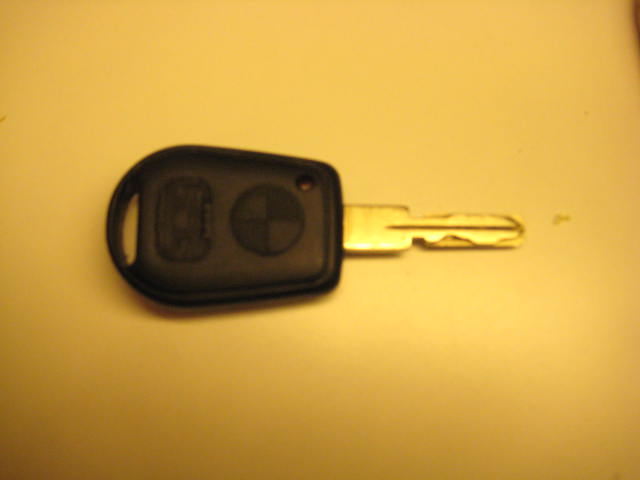

                    Tuota samaa mietiskelin itsekin että vikaa voisi olla tuossa avaimessa ja olen ajatellut testiä toisella avaimella että onko vaikutusta ongelmaan kun tuli aikaisemmin oletettua että ajonesto kytkeytyy pois ja päälle kaukosäätimen infrapunasignaalista kuten joskus oli aikasemmassa autossa (lagunassa). Mutta näissä bemuissa se taitaakin olla itse avaimessa joku siru vai olisko jollain tarkempaa näkemystä asiasta. Pistän tohon liitteksi kuvan avaimesta.
                    • superb
                      • Aug 2005
                      • 2827
                      Vähän epäselvä kuva, mutta jos avaimessa on infrapunasilmä rauta-avaimen vieressä, niin tuossa ei ole mitään erillistä sirua vaan äly on itse autossa.
                      Koitahan ottaa vaikkapa akun miinusnapa irti hetkeksi aikaa..
                      Sirullisten avainten yhteydessä on "antenni" virtalukon ympärillä, eli sellainen muovinen rinkula joka lukee sirun tiedot kun avain työnnetään virtalukkoon.

                        juu kyllä tossa on infrapuna. siis toimiiko se esto infran kautta vai miten se kytkeytyy päälle ja pois
                        • jh79
                          • Mar 2008
                          • 8
                          No niin nyt on toisella avaimella testailtu eikä kertaakaan ole jättänyt starttaamatta. Osaisko joku vielä kertoa tosta ajoneston toiminnasta miten se kytkeytyy päälle ja pois tässä mallissa.
