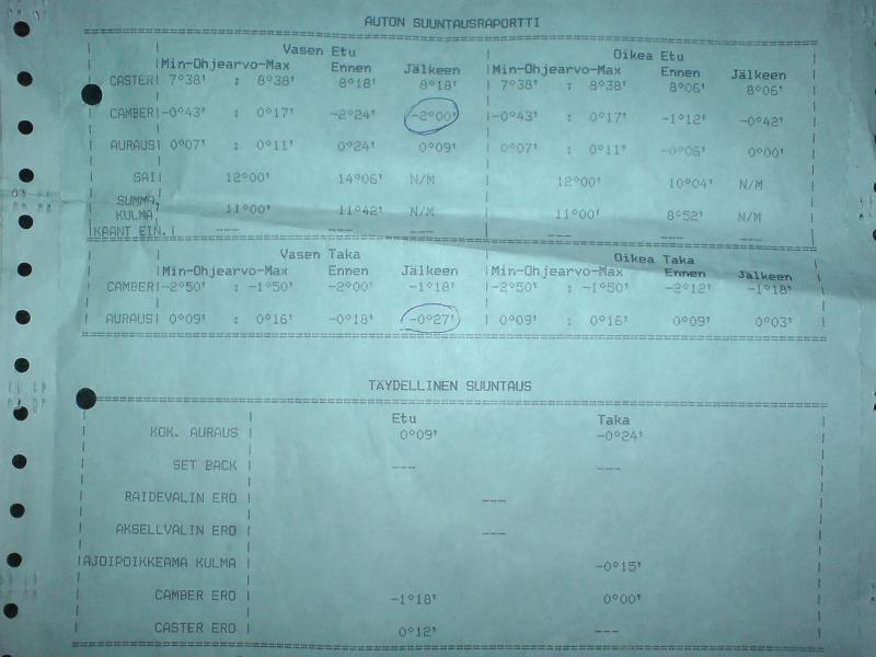

    Joo eli tuli ajettua ojaan tossa vähän aikaa sitten. Kolarin jälkeen auto oli vielä ajokunnossa, joten ajoin sen yhteen puljuun tarkistettavaksi että mitä kaikkea on hajonnut. Ne tekivät siellä nelipyöräsuuntauksen ja silmämääräisen tarkistuksen ja tollaista ne löysi:
    Eli miten tästä nyt kannattaisi edetä kun itsellä ei ole tarvittavia taitoja eikä paikkaa missä tehdä? Mitäköhän kaikkea joutuu vaihtamaan ja kuinka kallista hommaa on luvassa?

    Eikös tossa lue mitä pitää vaihtaa? Penkissä vetää vaan auton suoraks jos kori on vääntynyt

      Tuossahan se lukee mitä pitää korjata, eli auto robottiin, nykäsyllä kori suoraksi sitten vaihtamaan ne loput osat jotka ovat hajonneet, ja leimalle.
