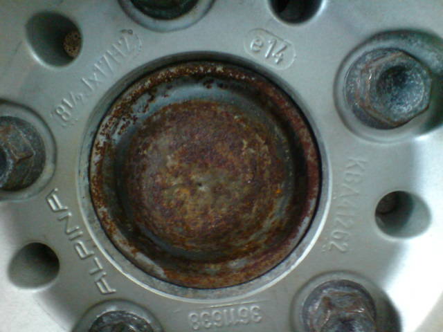

            Originally posted by Leka View Post
            ALPINA B10/B10 Bi-Turbossa:
            Edessä Vanteet: 8,5"x17" ET12, Renkaat 235/45-17"
            Takana Vanteet: 9,5"x17" ET24, Renkaat: 265/40-17"
            Muuten hyvä, mutta edessä ET 14

                      #25
                      Jaa missä :think

                        #26
                        Jaa missä :think
                        No ainakin omassa:
