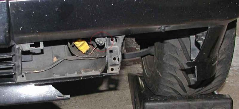

              tuli tänään kurkattua sinne puskurin alle ja en kyllä nähnyt minkäänlaista anturia koko puskurissa kummallakaan puolella,minkä näköinen/kokoinen kyseinen anturi on.
              • superb
                • Aug 2005
                • 2827
                Toi keltainen mötikkä.

                    Etsi kuskin puolelta reikää aikalailla sumuvalon vieressä olevan peitelevyn yläpuolelta. Siellä sen anturin pitäisi olla.
                    Toinen mahdollinen vika on keulaan menevien sähköjen pistoke konehuoneen puolella. Kyseiseen pyöreään liittimeen tulee esim, sumuvalot, ulkolämpötilananturi, lampun pesurit ja paljon muuta. Itsellä tuo pistoke oli ottanut kosteutta ja hapettunut aivan vihreäksi.
