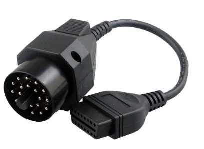

                  Käy lukemassa Motonetin motomaatissa, hommaa varmuudeksi 20pin adapteri jos heillä ei ole.
