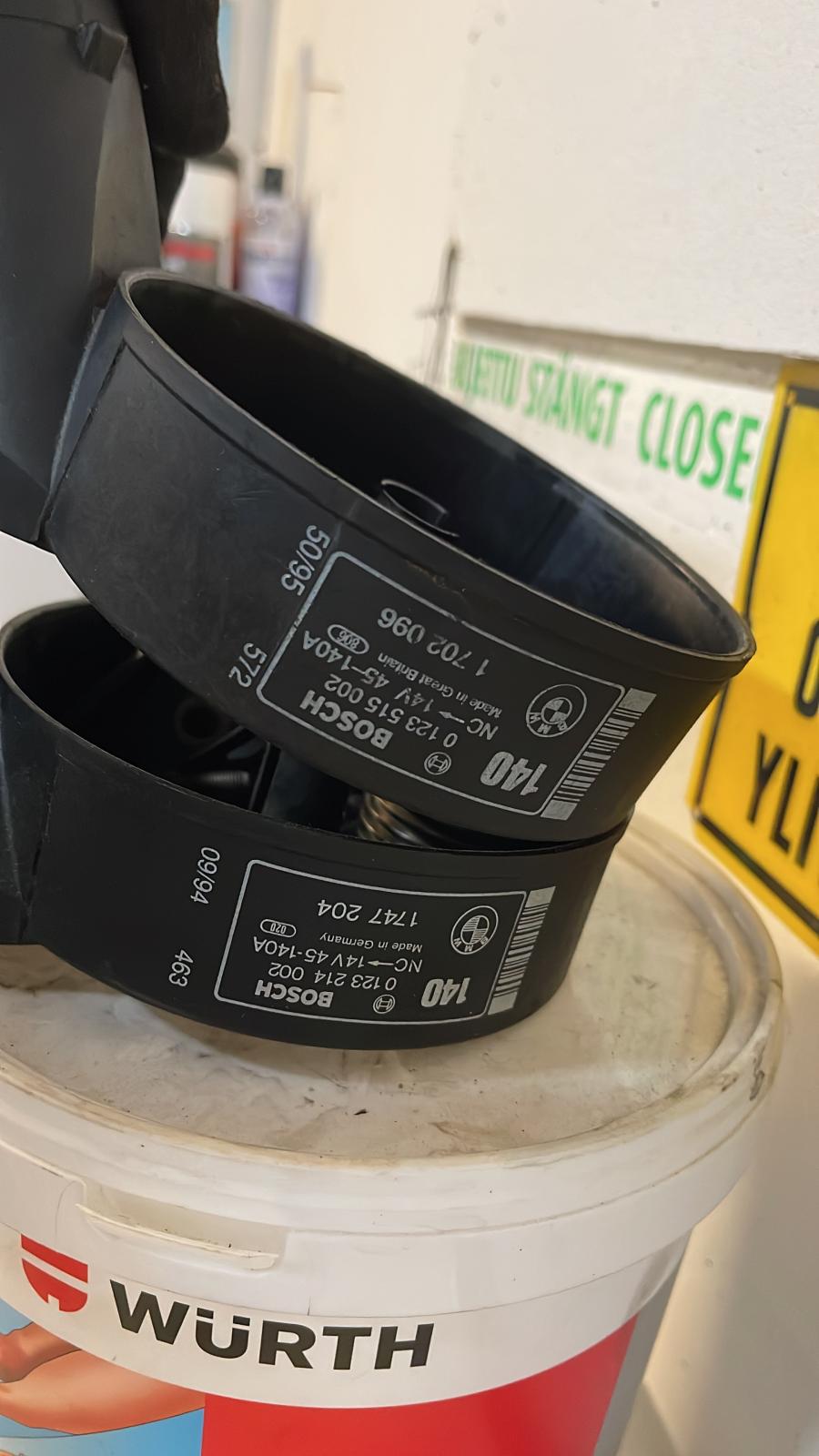

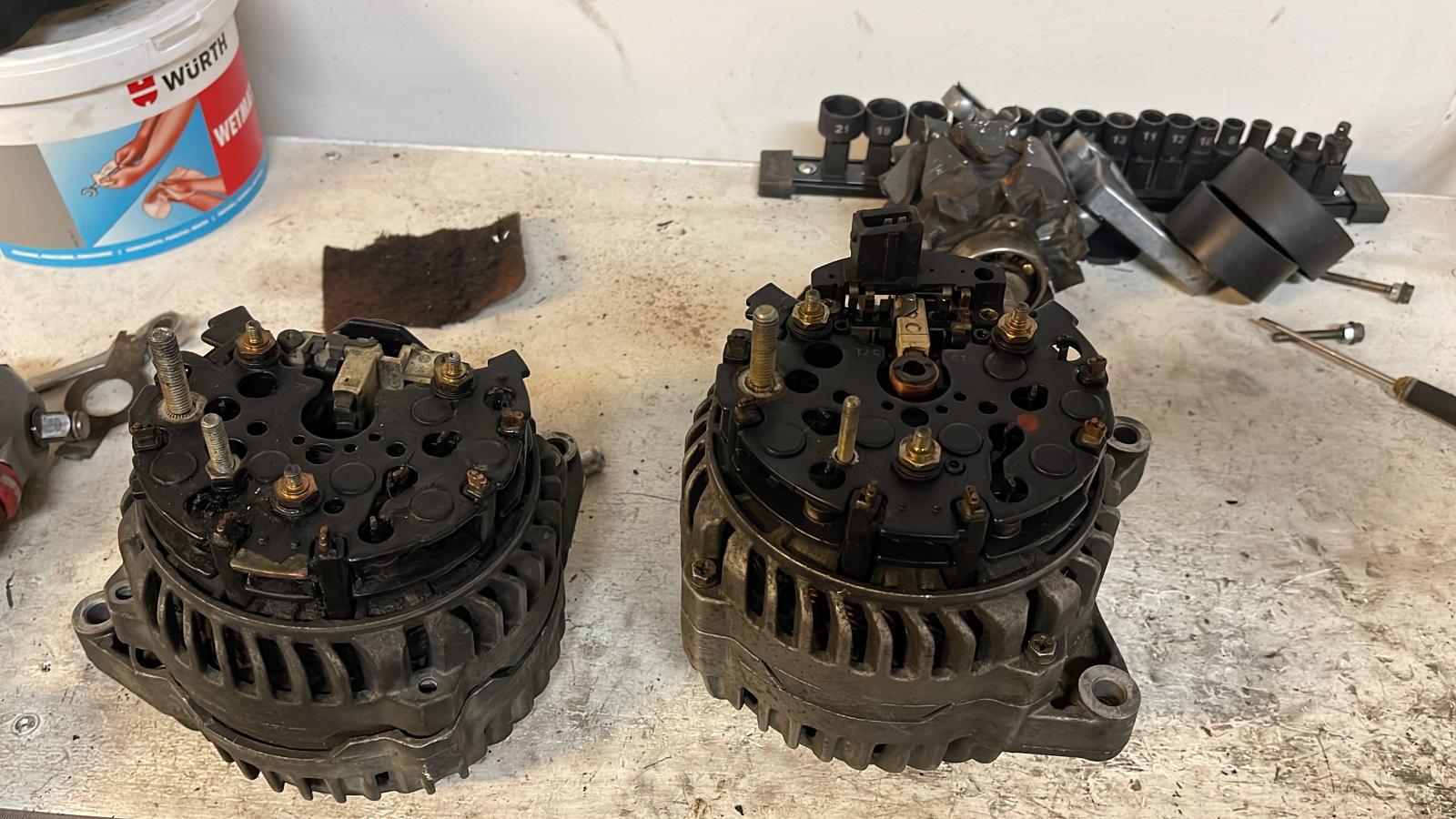

    Mitä eroa m60b30 ja m62 latureilla, en itse löytänyt osanumeroilla sähkökaaviota tms mut eroa on kun m62 laturissa 2 napainen liitin jota m60 laturista ei löydy, ja nyt tietysti vaihdon jälkeen niin uus m62 laturi ei lataa. Onko tossa m62 2 napasessa liittimessä jokin heräte tms ja voikos sit vanhasta vaan ton kyseisen laturin osan laittaa m62 laturiin ja sit latais, vanhasta laturista laakerit paskana ja siitä en vielä tiedä laakeroinko uusiksi
