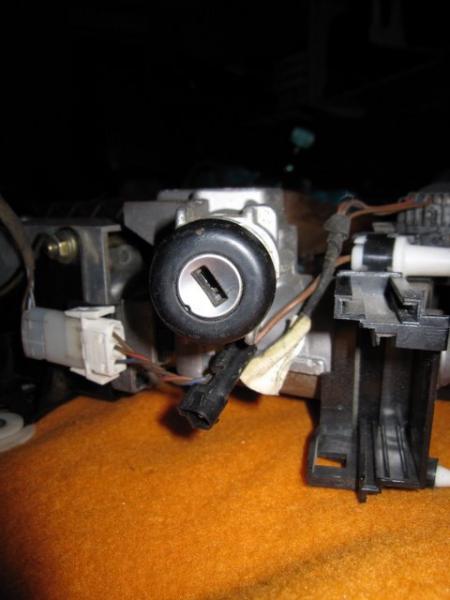

        sama ongelma
        Eipä meinaa lähteä tuolla konstilla, vaikka kuinka survoo ja heiluttelee.
        Miten ohut rautalanka pitää olla?
        Tunteeko jotankin kun sen pää on pohjassa ja painaa vapautusksen pois?
        Ohessa kuva lukosta.
        Kiitti

          lanka saisi olla niin paksu että juuri mahtuu reikään, ja mielellään jämäkkää kamaa, millään tinalangalla turha koittaa.
          Itse käytin sopivaa hitsauslankaa, ja runnoa sai kyllä...
          Juurikin tuohon 1-asentoon jäi pyörähdettyä ensin "tyhjää".
          Kun sain pesän irti ja käteen, rasvasin ja takaisin.
          Sen jälkeen toimi.

              1.5mm kuusiokoloavain toimii hienosti.

                Ja pari kuvaa:

                  Oho!!
                  Moro!
                  No nyt tuli kunnon ohjeet
                  Täytyy heti huomenna kokeilla ja jos noilla ohjeilla ei lähde niin ei sitten millään!!
                  KIITOS Leka!
                  Panu

                    Semmoinen kokemusperäinen juttu, että joissain lukoissa tuo kiiltävän osan reikä on ihan hivenen ahdas ja 1,5mm kuusiokolo ei millään sovi menemään reiästä.
                    Silloin etsii mielellään ohuemman työkalun, jolla irrotus sitten ei valitettavasti tahdo onnistua.
                    Eli jos oikeaksi tiedetty työkalu ei sovi, niin suurenna kiiltävässä osassa olevaa reikä varovasti esim. puukon kärjellä.
