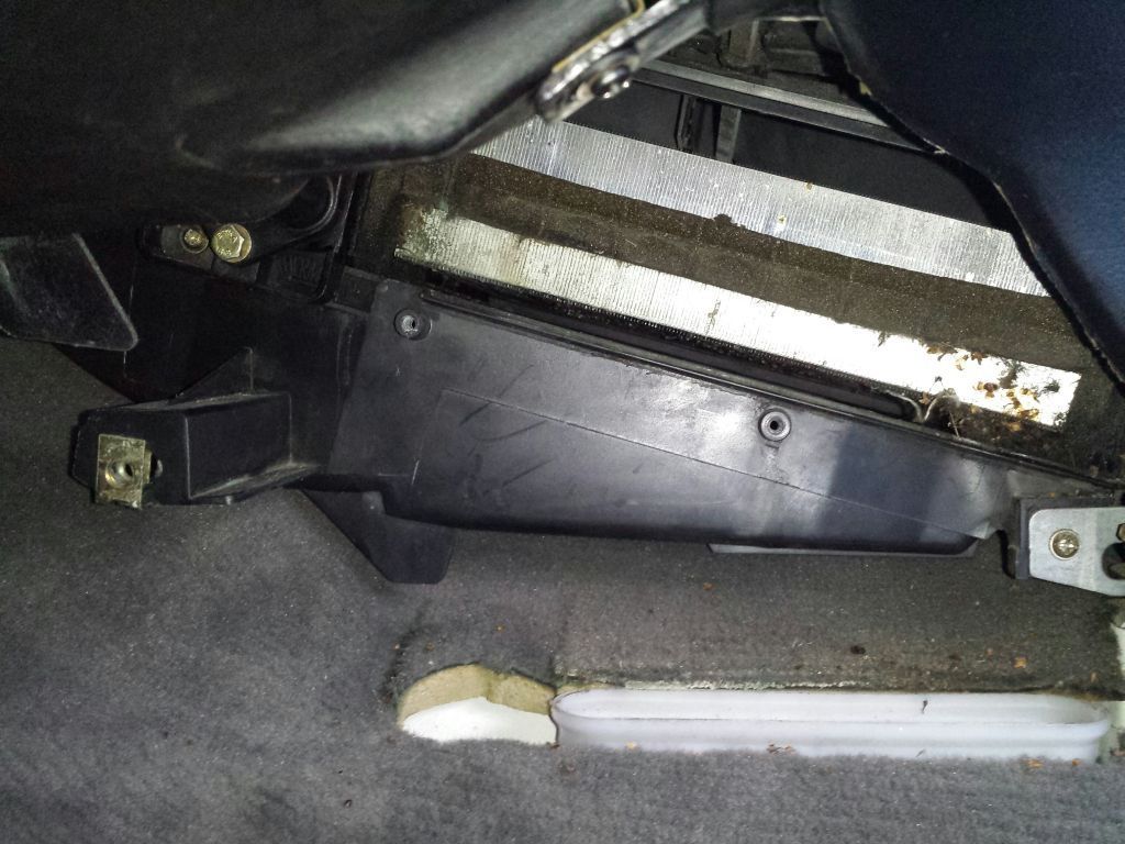

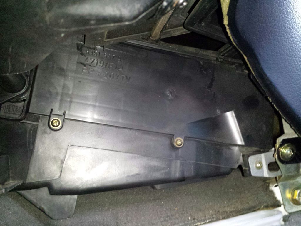

    Jos nyt oon oikein ymmärtäny, niin valeo ja siemens on melkein samanlaisia, ja ainakin omassani vaihtelin muistaakseni valeon ilman että koko hässäkkää piti purkaa ainakaan....pitää kattoa kun pääsen kotiin että olisko mulla kuvat siitä jossain :/
    Edit: muistin väärin, pitää se keskikonsoli ainakin irrottaa kiinnityksistään ja vetää taaksepäin. Voi olla että se ei riitä, muuta ainakin säästyisi siltä takkuamiselta niitten vaijerihässäköiden yms kanssa. Tässä muutama kuva miten se siellä on, jos näistä jotain apua olis:
    Ja MPV, kuulostaa kyllä pahoin siltä että vois olla kennokin selvä, tai jos muoviputket niin putki halki. Ainakin yleensä nuo o-renkaat vaan tihuuttelee, eikä ala solkenaan vuotamaan, ainakaan yhtäkkiä, kun ne on aika lujaan lintattu sinne putkien ja kennon väliin.

      Kuskin jalkotilasta verhoilut pois. Kyseessä Siemens kenno vaakatasossa jos putket näin
      Valeo vaakatasossa jos näin
      Jos putket näin (metalliputket kaartuu kennon etupuollelle) niin Behr yms ilmastoitu kenno pystyssä
      Siemens ja Valeo vaihtuu helposti kuskin jalkotilasta, ilmastoidussa pitää purkaa koko auto.
