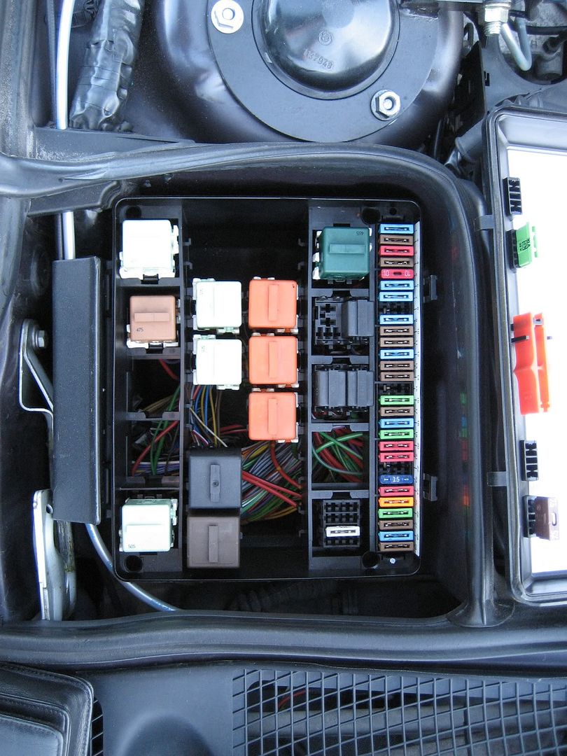

                  Voin napsasta kuvan omasta.

                    Tuossapa juuri napattu kuva sulakeboksista ilman LKM:ää:
                    Linkki

                      Jo vain, näkymät on ihan jotain muuta mihin on tottunut. TDS:n ETM:iä kun ei näytä löytyvän niin eipä voi verrata.
