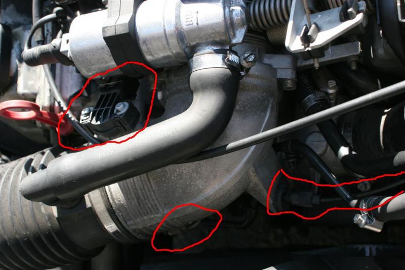

    ASC kaasuläpässä on jotain vikaa. Joko asentoanturi on kaputt, tai itse läppämoottori ja/tai sen vaijeri jumittaa. Tekeekö asc läppätestin virtojen laiton yhteydessä?
    Kuvaan merkitty asentoanturi ja vaijeri.
      Miten tuon testin havaitsee? Virrat kun laittaa päälle ASC sammuttaa valon hetkeksi ja sitten se syttyy takaisin.
        Tuon kuvan vaijerin pitäisi käyttää tuota läppää kiinni-auki, virtojen laiton yhteydessä. Tekee siis liikeratatestin ja tarkastaa samalla tuon asentoanturin toiminnan.

          Vaijerista vika löytyi. Kiitoksia erittäin paljon!
