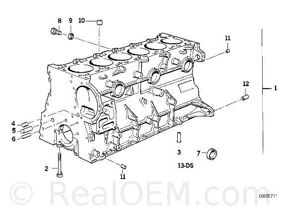

    Otin imusarjan + muut himmelit pois tieltä -> öljynsuodatinjalka irti lohkosta (muistaakseni 4-5 pulttia), kuitenkin suurinpiirtein samanlainen osa kuin:

      Sepä se sitten varmaan on, kerran ton kuvan mukaan ei sieltä päältä pitäis päästä oikein mistään vuotamaan:
