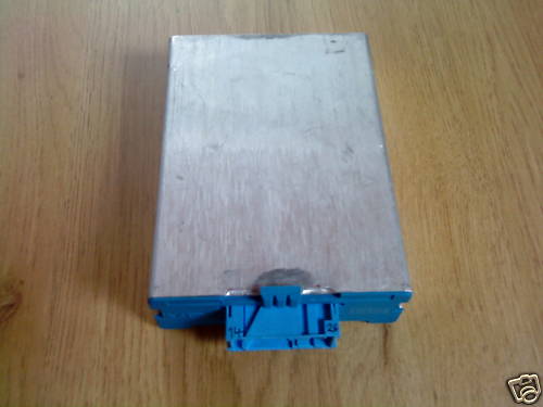

        Olisiko tämä oikea, vaikka johtosarja on piirretty vanhaan malliin?
        http://www.realoem.com/bmw/showparts...=66&fg=20&hl=5
        eBayssa näyttää olevan pari tarjolla, olisiko tuo oikeita?
        http://cgi.ebay.de/ws/eBayISAPI.dll?...m=360229589558
        http://cgi.ebay.de/ws/eBayISAPI.dll?...m=320501828131
        Kuva ohessa sellaisesta missä ei ole m-boxi kiinnikettä.

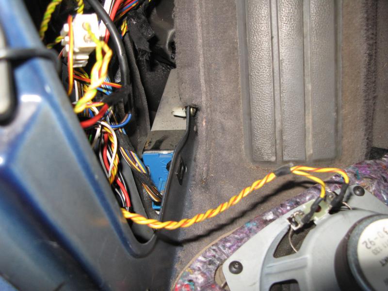

          E32 on tuo sama boxi 1387625 ja se on tungettu kuskin jalkatilaan, vaikka kuva väittää sen oleva oikealla puolella.
