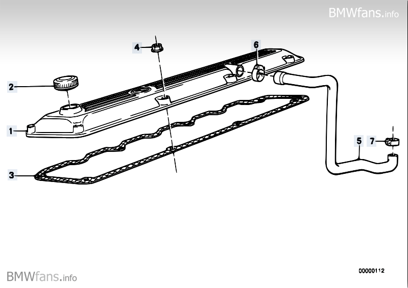

                  No niin, eli menin tsekkaa haitariputkee onko halkeamii ja tyhjäkäytimoottorii kaikki OK.Mutta sit huomasin kunnon halkeaman 8 letkusta .Yritän vaihtaa se tänään jos vaan jostai löydän semmosen.

                    Sori letku numero 5

                      No niin letku numero 5 vaihdettu ja ei auttanu yhtään
