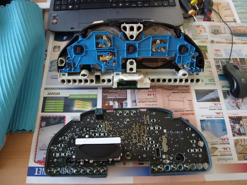

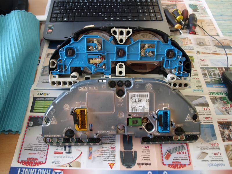

            Tuli testattua tota 525:sen mittaristoa... Nii eipä se toimi! Airbag valo palaa itestää oli virrat tai ei, autossani ei edes ole airbaggia. Sumarit palaa myös ja bensavalo palaa himmeästi, muita valoja ei pala eikä näy, mittariston viisarit täysin mykkiä. Eli tökkkäsin vaan paikoilleen sen, ei kait muuta tarvitse tehdä? Omassa meni ne kaksi liitintä takaa silleen että siihen siniseen meni liitin, kuin myös tässä mittaristossa. Omassa toinen liitin meni ruskeaan kohtaan, 525:sen mittaristossa ei ollut tätä, vaan meni viereiseen ja se oli valkoinen väriltään. Eli eikö tämä nyt yksinkertaisesti käy, vai mikä tässä sitten olisi? Jos joku voi auttaa niin olisi kyllä aika hyvä.

              Itsellä on E34 Motometer. Eli siinä on heti nopeusviisarin alla ne kilometrit. Tässä uudessa on siellä ihan alhaalla pienemmässä tilassa ne kilsat. Mutta ei kait tällä mitään väliä pitäisi olla?

                Oma mittaristoni on siis tällainen.

                    525 mittaristo on ilmeisesti check controllilla, kun ne kilometritkin löytyy eri paikasta.
                    520 on käytetty tuollaista karvalakkimallista mittaristoa, jollainen omassakin on, enkä usko että se "isompi" mittaristo toimisikaan heittämällä, varsinkin jos liittimien värit on erilaiset.
                    Hommaat vaan "uuden" motometerin ja laittamalla siihen tuon vihreän koodiplugin pysyy kilsatkin tallessa.
