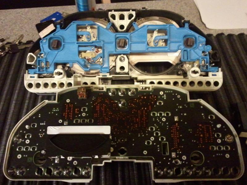

            Perkele.
            Mittaristo on pöydällä ja auki, eikä näytä yhtään samalta ku ohjeiden kuvissa. Mistähän päästä tuota nyt lähtis enää purkamaan?
            http://www.students.oamk.fi/~t7sala02/mittarit.jpg
            Linkistä löytyy kuva isompana!

              piirilevypuolelta pitää porata tms nuo valkoiset niitit niin silloin tuo piirilevy irtoaa tuoat mittariston pohjasta ja siten konkat tulee esiin

                poraaminen ja piirilevy on kaks sanaa, joita mä en mielelläni laittais samaan lauseeseen jos niitä todella pienellä terällä keskeltä poraa niin varmaan sais ehjänä irti, mutta miten sitte se takasi laitto? kuumaliimaa?

                  ruuveja ja niiden alle eristeprikkoja...

                        Poraat vain sen verran sitä sulatettua niitin päätä pois mitä piirilevyn irroittaminen vaatii niin jääpi vielä kehysrunkoon tappia, johon sitten voi tehdä ruuvilla reikää.

                            Nonii päivällä saatiin mittarista piirilevy irti ja 3 konkkaa sieltä löyty. Ei tosin ollu yhtään samaa näköä nuiden ohjeiden kuvien kanssa. Ei tänää ollu mitään ajoa, enkä viittiny pelkästään sen testin takia lämmittää autoa, eli huomenna selviää oliko vaikutusta..
