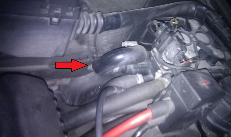

    Eli kelien kylmetessä tuli ajankohtaiseksi taas tuo kiertovesipumpun toimimattomuus ja vaihtoa vaatisi. Eli ilmeisesti edellisen omistajan toimesta tuo kiertovesipumppu onkin jo "ohitettu" pois käytöstä ainakin näin voisi olettaa kun katsoo tuota kuvassa näkyvää letkuliitosta missä näyttäisi letkunpätkä menevän pumpusta pumppuun.
    Kysyisinkin nyt että käykö/voinko laittaa tuohon huomattavasti edullisempaa tarvikepumppua kiinni esim. http://www.nettiosa.com/product_details.php?p=1299 samalla lopputuloksella vai köyhdynkö alkuperäisen (n. 100€:n) verran tuosta kapistuksesta?

    tossa sulle kuva mistä selviää miten letkujen pitäisi mennä.

      Tuo onkin jo selvillä, enemmänkin tarvitsisi tietää tuosta pumpusta..

        kyllähän tuon pitäisi käydä kun vain vähän modifio johtoja/kiinnikkeitä,ei mikään paha hinta jos vertaa orkkis osaan.
        • zener
          • 14874
          Hommaa tuohon tarvikepumppuun sopivan liittimen, jota saanee joka varaosapuljusta ja tekee siitä orggis pumpun johdosta liitäntä johdon, jolloin auton johtoihin ei tarvi koskea.

            Tällasta olikin vähän jo mielessä.. hitto vaan ku ei oo mitn tietoa alkuperäisen pumpun spekseistä että työntääkö samalla tavalla nestettä sit läpi tommonen tarvikevekotin vai toimiiko tulppana konsanaan.
            Tuli tuossa tehtyä pientä hintavertailua noilla alkuperäisillä pumpuilla: mm. AvainVaunu pyytää 140€, KL-varaosat vaivaiset 167€ ja ebaysta ei meinaa niin halvalla löytää että kannattaisi ruveta tilaamaan. Motonetissäkin ottaavat 98,50 tarvikeboschilta.
            Pitää kokeilla käytettyä alkuperäistä ensin ja kun sanoo kuitenkin jossain vaiheessa kaputt niin rikitellä jotain tarviketta sitten kiinni.
