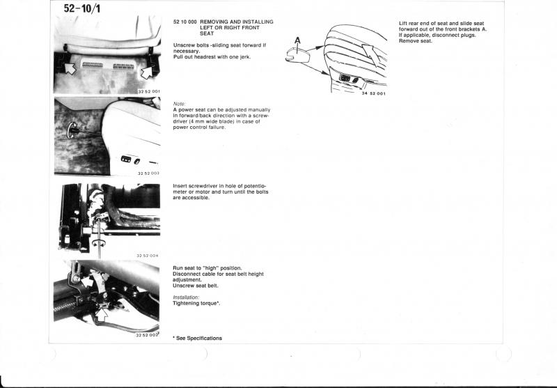

    Penkki ei toimi ollenkaan eikä ratin säätö, penkin alla o nippu irrotettuja liittimiä joiden paikasta ei hajua, ostin siis auton tänään...
    Kaikki sulakkeet on ehjät...nyt siis ongelman ytimeen, penkki pitäs saada irti jotta pääsis tutkimaan mihin reikiin työntelis niitä liittimiä, mutta penkki on ihan takana ja ala-asennossa...
    saako sitä penkkiä mitenkään manuaalisesti liikutettua eteenpäin koska ne kiinnitys pultit on ny sit vähä niiku piilossa.
    Entiseltä omistajalta kai turha mitää kysyy ku auto oli autoliikkeessä myynnis ja kauppiaat ei ota mitää kantaa siihen penkkiin...
    Todennäköisesti jossain on oikari koska yhden liittimen sain liitettyä niin aina palaa yksi sulake konehuoneen puolelta...ehkä sen takia joku virtuoosi on vaa kiskonu kaikki johdot irti.

    Tuosta. Muistelisin kyllä,että kuusiokoloavain sopii tuohon paremmin.
