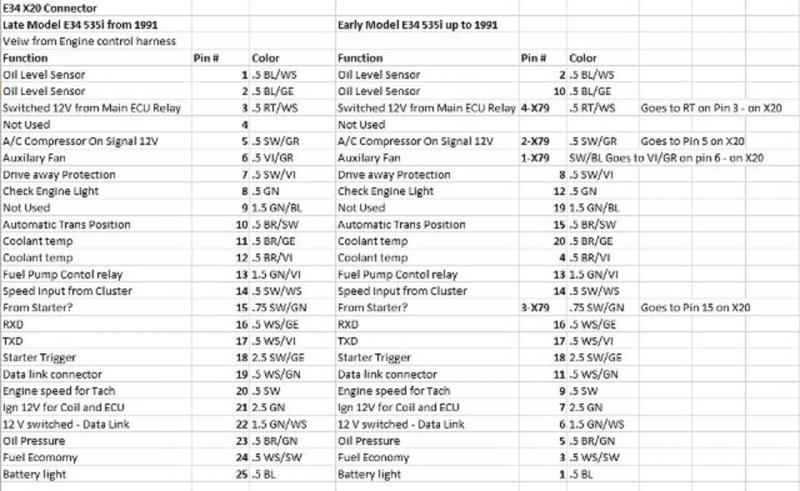

      Lähti käyntiin!
      Löysin tollasen aika kätevän ja toimivan listan navoista x20 liittimissä...
