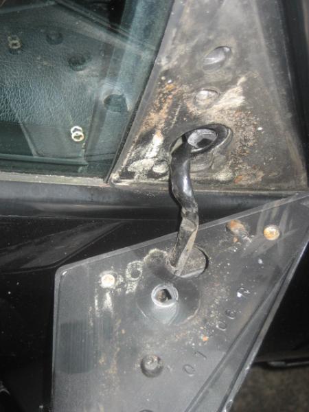

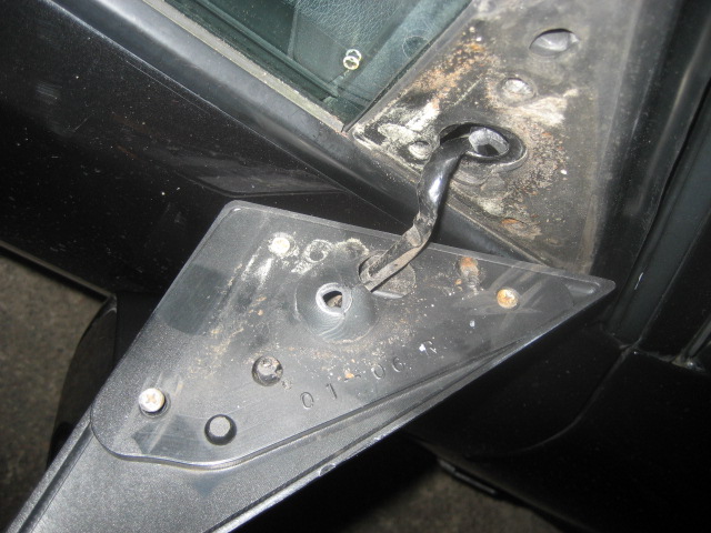

    Auton ollessa syvässä talviunessa, oli naapuri autoaan pestessä katkaissut vahingossa hanttaripuolen pisarapeilin, kun ahterinsa osui siihen. No peilihän heikompana antoi fiksuna periksi. Naapuri soittikin tästä myöhemmin ja ilmoitti aiheuttamastaan vahingosta, tästä paunat hänelle! Peili itse jäi täysin ehjäksi, mutta sen muovinen kiinnityskolmio (kuvassa) oli särkynyt. Ovipellin toiselle puolelle jäi tappimainen vastakappale kiinnityspultteineen. Katselin ETK:ta ja yritin tunnistaa ko. osan, eli vakiopeilin kiinnityskolmio no. 4, jota ei ole enää saatavana, tunnistinko oikein?
    Pisarapeilin kohdalla ei ole erillistä osaluetteloa. Autossa on originaalit M-pisarapeilit lämmityksellä, oikeine väreineen ja turha niitä on vaihtaa, ja originaaleja norsukorvia en halua.
    Auttakaa vanhaa ”Pappabemaria” saamaan uudet kiinnityskolmiot ja voisin ostaa saman tein molemmille puolille. Mahtaisiko sopia jonkun tarvikepeilin vastaava adapteri/kiinnityskolmio noihin?

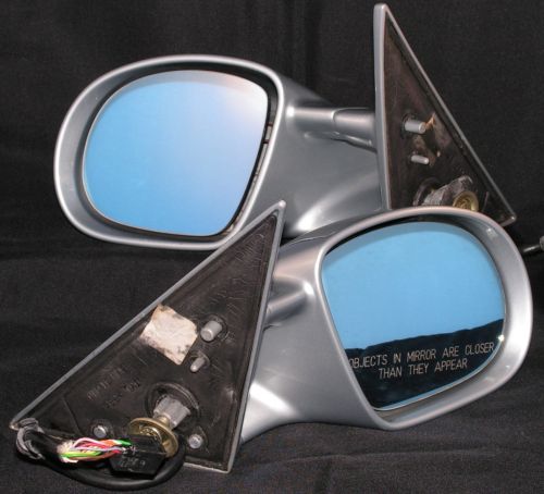

        Ilmeisesti nämä peilit, jos kerran orkkikset : http://www.realoem.com/bmw/showparts...80&hg=51&fg=95
        Se että saako noihin irto-osia on ihan eri juttu... ei muutakuin Marmorilta kysymään :think

          Juurikin nuo ovat kysymyksessä, E34 M5 Retrofit mirrors Cockin linkissä. Täytyneepi käydä Marmorialttarilla kysäisemässä. Ei viitsisi millään hommata tarvikkeena, kun peilit ovat eheitä.

            No ei satavarmasti ole orkkis peilit kiina M-tuningia... tuonhan saat vielä helposti kiinni ruuveilla.
            tästä uudet adapterit... http://www.ebay.de/itm/Adapterplatte...item53df2fff9d

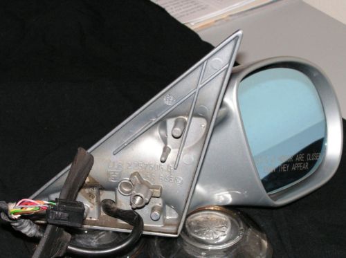

              Peiliin katsomista
              Ovatko tuossa oheisessa kuvaliitteen peilit aidot? Kiinnitys ainakin näyttää olevan kertaluokkaa jykevämpi. Jalassa näyttäisi olevan sarjanumero ja tehtaan logo.

                onko noi muovia ?
                alkuperäset alumiininen tuo jalka ja tulee diskantti kolmion takaa kiinni 8mm pultilla

                  Ovathan ne...
                  Perkeleet muovista muovaillut jalat, ja hepponen oli kiinnityskin. Kuvan jalka näyttikin metallivalulta, jossa sentään kunnon kiinnityspultti/mutteri. Revitään sitten loputkin kiinanromut pois roikkumasta. Aikansa kutakin. Kevväämällä hommataan uudet Kerro kerro-kuvastimet, ken kaunihimpi on
