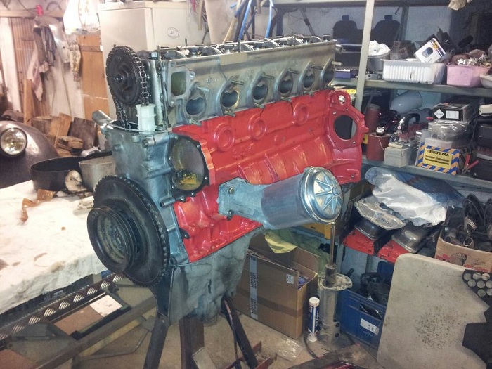

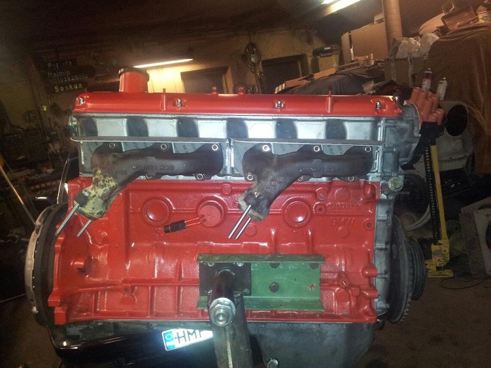

    Sen vewrra pitänee nyt hehkuttaa et olen aina luullu et bimmerin huolto maksaa hunajaa ja persettä vaille hevosen mutta väärässä oli...
    Tosin suomesta jos ostaa osat niin sit maksaa,mut onneks saksalaiset ymmärtää hintojen päälle =)
    koneeseen vaihdettu uutta.
    - Jakoketju+laahaimet
    -keinut
    -ylä ja alakerran kaikki tiivisteet
    -kampiakselin ja kiertokankien laakerit
    -virranjakaja
    -pyöriä
    -kytkin+paineasetelma
    -painelaakeri
    -Lohko
    -Kansi
    + Kaikkee pientä esim: laturin hiilet,muttereita,pultteja ja sellasta.
    Koko remontti tuli maksamaan 1100e
    Työtunteja meni aika paljon ko oli ihkaensimmäinen auton moottori mitä noin isolti rakens.

    Oliko nokka-akseli kuinka kulunut?

        No en tiiä =)
        Ei oo nyt varsinaista syytä topikille muuta ko et ei ne bemarin huollot niin kalliita ole mitä vois luulla =)
        No jälkeenpäin ostettu kone oli valmiiks punanen niin tuli sotkettuu sitä muualle. Perus läpikäynti ja pikkase turhaa hifistelyä..
        Ja nokka oli jälkeenpäin ostetussa motissa iha vainaa,mut onneks alkuperänen oli hyvässä kunnossa.
