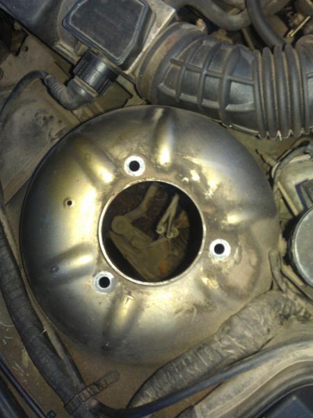

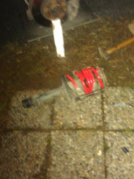

    En oo hirveesti takavetosiin kolmenelkkuihin perehtynyt, niin saisko niiden etutolpat jotenkin soviteltua/muokattua sopimaan 525iX:ään? :think
    Tohon nelikkoon kun löytyy vähän heikosti iskareita yms...
    Tuossa pari kuvaa iX:n tolpista, vaikka eihän niistä kyllä mitään selvää saa, kun ei nimenomaan niitä ollut tarkotus kuvata...

    Huonosti saa, varsinkin jos sen pitää olla vielä nelivetokin.
    E39 tolpat voisivat olla helpommat sovittaa mutta äkkiä katsottuna ehkä liian pitkät.
