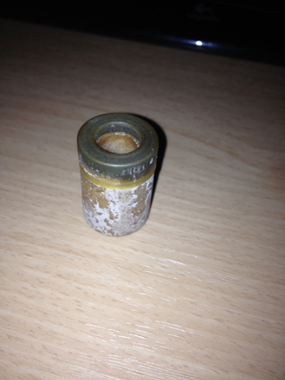

    Kyseessä siis E34 525i, olen muutaman päivän ihmetellyt miksi nesteitä häviää pikkuhiljaa. Lämmöt nousi yksi kaunis päivä melkeen punaselle ja hyttiin ei tullu lämpöjä. kotiin päästyäni vaihdoin termarin ja kotelon tiivisteen kun näytti että sieltä vähän falskaa nestettä. noh, termari paikalleen, nesteet sisään ja kunnon ilmaus. ei näyttäny vuotavan, toimi pari päivää ei noussu lämmöt ja hytti lämpes. Nyt taas ajotietokone huutaa jäähdytysnesteen tasoa. rupesin tarkistelee nesteitä niin alhaallahan ne olivat. lisäsin nestettä ja ihmettelin että mitä siellä on, niin tuollainen muovinen n.3,5cm pitkä holkki missä on läpi reikä (n.10mm halkaisijaltaan) kellui pinnalla. mikähän mahtaa tämä holkki olla. Todennäköisesti on vesipumppu tiensä päässä mutta jos jollain on käsitystä tästä holkista niin olisi kiva tietää mikä se on?

    Onko tuo se koho mikä "valvoo" jäähdytysnesteen määrää? Sille tuo ainakin yhtäkkiä näyttäisi..

      semmonen tuli itelläki mieleen, huutaa jatkuvasti nyt jäähynesteen tasoa vaikka olisi piripintaan täynnä. saako sen sinne takasin jollain konstilla ?

        Radiator - BMW parts catalog
        Osan numero 13 koho tosiaan kyseessä. Sopivalla kepillä/putkellä saattaa saada ujutettua paikalleen, mutta ehkä kuitenkin helpompi ottaa koko osa irti. Voi myös olla, että kohon irtoamisen estävät kynnet ovat rikki, mistä syystä koho karannut. Ei ole kallis osa, joten suosittelen vaihtamaan uuden. Samalla vaihtaa myös paisarin o-renkaat, joista nämä usein vuotavat. Ja kun järjestelmää tyhjentelee, niin kannattaa vaihtaa myös se vesipumppu, mikäli sen kunnosta ja iästä ei ole varmaa tietoa, ei nimittäin se ilmaaminen kuitenkaan niin hauskaa toistuvasti ole.

          Ja se syylärihän ei ole mikään ikunen osa. Saattaa olla viisasta vaihtaa uusi syyläri mikäli se on vielä auton alkuperäinen osa :think

            irrottelin syylärin ja pumpun ym. kilkkeet. Ja tosiaan sehän tuo koho oli, ja kynnet on katki mitkä sen pitäs pitää "aisoissaan". vesipumppua kun kädessä pyörittelin niin kuulu semmosta ns. "laakerin rohinaa" joten se varmaan vaihdon tarpeessa. onko kuinka tyypillistä että nesteet katoo surkeen pumpun kautta pikkuhiljaa vaikka suoranaista vuotoa ei näkyisikään? pikkusen lämpimänä höyryä nous konehuoneesta jostain sieltä vesipumpun tienoilta.

              Kyllähän ne on toisinaan alkaneet tihkuttamaan juuri sieltä vesipumpun stefojen läpi,varsinkin jos hiukankin on laakereissa välystä niin varmasti vuotaa. Suosittelisin vaihtamaan pumpun kun ei ole edes kallis osa.
