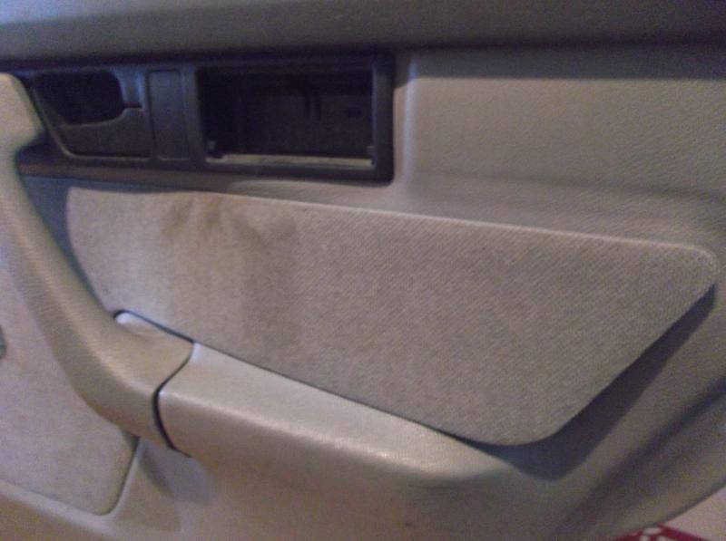

    Yritin etsiskellä aiheesta keskustelua, mutten onnistunut löytämään:
    Kysymys on E34:sen ovipahveista, jotka tuntuu olevan taipuvaisia irtoamaan liimauksistaan, erityisesti takana. Kyynärnojan yläpuolelta kangas irtoaa taustalevystä ja nousee ylöspäin, jolloin kyynärnojalla ei mahdu enää pitämään kyynärpäätään - ulkonäkö ja matkustusmukavuus heikkenevät.
    Miteköhän saisi korjattua, täytyykö riipiä koko kangas irti levystä, jotta saa liimattua uudelleen, vai onko olemassa jotain muuta konstia?
    Uusien ostaminen on tietysti vaihtoehto sinänsä, mutta kun tuntuu (ainakin kaveripiirissä ja paikallisella purkaamolla) olevan järjestäen samanlaisia kaikki. Toisekseen, löysin tänään purkaamolta aurinkoverholliset pahvit, ja vielä oikean väriset, joita ei tunnu tulevan yhtenään vastaan.

    Itse korjasin omastani niin, että kankaan takaa veitsellä viilto ns "nahkaan" tai mitä lie materiaalia onkaan. Sitten epoksia ovipahvin ja nahan väliin sekä kankaan taakse ja painoi kiinni. Katsoo vain ettei viilto ylety kankaan ulkopuolelle ja pitelee painetta tarpeeksi kauan, jotta liima ehtiiä kuivua. "nahkahan" noissa tahtoo kutistua ja sitten käy juuri kuvan kaltainen ilmiö.

      Kannattaa etsiä facelift mallin ovipahvit rakenne hieman erillainen ja kestävät parenmin.

        Mulla sama ongelma. Perusliimat kokeiltu, ei todellakaan toiminut. Seuraavaksi lähtee testiin sikaflexi...

          Uudemmat taitaa olla sellaiset että koko kahva/käsinoja on irralinen osa joka ruuvataan itse pahviin kiinnii, tällöin nahka ei tosiaan pääse yhtä helposti kutistumaan. Rakenne muistuttaa e32 ovipahveja eikö vain?:think

            Korjasin tälleen omat.
            Sikaflexiä alle ja teipit päälle, ja seuraavana aamuna teipit irti ja menoks. Ei roiku pahvit enää
            Takaovissa on kyllä yhä tuo sama pulma, että nahka on kutistunut, ja pahvit menneet ihan ihmeellisen muotoisiksi.

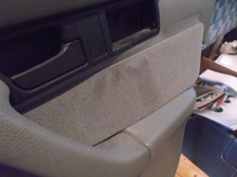

              Vahvaa 2 puoleista teippiä ja tippa liimaa

                tälle ei oikeasti taida olla mitään tehtävissä? Todella törkeen näköinen
                  Kyllä vaikeaa on ilman, että irroittaa koko vinyylin. Melkein pitäisi lähteä irroittamaan tuota vinyyliä tuolta taka-alareunastaan niin pitkälle kun tarvii ja liimata uudelleen. Onhan se tehtävissä mutta jos ei ole ikinä mitään verhoilujuttuja tehnyt saattaa olla hankalaa.

                        Pystyiskö injektioneulalla ruiskuttamaan jotain liimaa tuonne alle ja sit paineleen kiinni? :think
                          Onhan sekin yks vaihtoehto koittaa. Mulla yksi susi ovipahvi mihin voisi koittaa

                            joku oli tehnyt tolleen... ->http://www.e34-welt.de/tips_tricks/pappe.pdf

                              Tuolla tavalla, tosin ilman niittejä, korjasin itsekin aikoinaan yhdet e34 takapahvit. Käytin itse kontaktiliimaa tuon vinyylin liimaukseen. Tuo onkin oikein suositeltava tapa, mikäli vaurio rajoittuu tuonne kyynärnojan yläpuolelle. Pienenä varoituksen sanana kuitenkin sanottava, että tuo alkuperäinen erillinen keskiosan verhous saattaa olla melko mahdoton irroittaa ehjänä. Itse tein siihen uuden paneelin 3mm mdf:stä.
