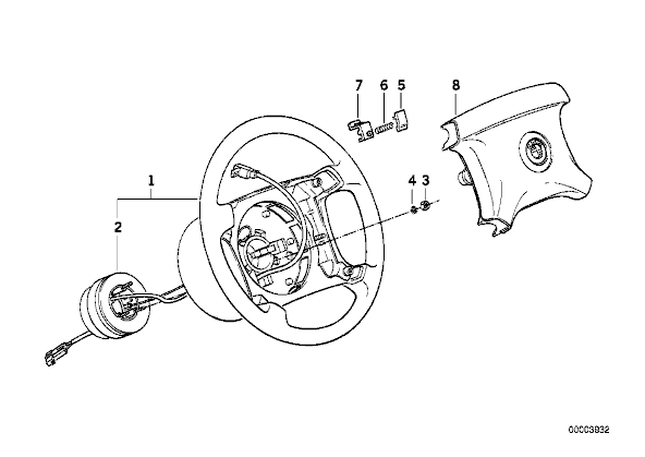

          päivitys ongelmaa joka ei sitten poistunutkaan ennenkukuin eilen (toivottavasti), eli valo sytty parin päivän päästä uudestaan ja otti vähän aikaa et jakso hoitaa asian kuntoon.
          Auton joutu käyttään Laakkosella jossa annettiin sama vikakoodi ku make1 laitteella eli kuskin puolen johdoissa vikaa, mut kokemusta omaava huoltaja tiesi vika paikan (nro 2) ja osan vaihdolla ongelma poistui (tietenkin nollaus oli pakollinen).
          Ko. osia on kuulemma vaihdettu useita... ja hinta on muuten 160 € (onneks itellä oli yks vararatti), aika halpa palikka.
          Olisko kellään tietoo mitä em. osa maksaa Saksassa.

            Mikäs tuo nro.2 nyt tarkalleen sitten on?

              Sähkö ihmiset vois kertoo tarkemmin, mut sen tiedä et ko.palikassa virta siirty bagille ilman piuhaa ja tämä ilmeisesti tekee osasta kulutus tavaraa ku pinnoista häviää sähkön johtavuus...........

                  Osaa no:2 kutsutaan spiraalikehäksi tai airbagin kosketinosaksi. Tuolta löytyy näitä takuupurkuosana 35-50€/kpl www.varaosahaku.fi

                      RealOEM:n mukaan se maksaa:
                      02 SLIP RING 4-POLIG 1 05/1994 32341162111 $126.70
                      , joten ei se dollareissakaan ihan halpa ole, tosin reippaasti halvempi kuin suomessa.
