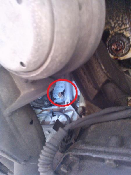

          Onnistuu pukeilla. Löytyvät lohkon kyljestä molemmin puolin. Syyläri tyhjenee automaatissa kun irroitat syylärin pohjaan tulevan letkun. Manuaalissa samalla paikalla on tulppa.
          Onkohan ne proput tuollaisia 13mm-kannalla olevia kuten kuvassa vai jotain isompia pultteja?
          Monen monta Bemua + muutama harhalaukaus...
            • 10954
            Kyllähän tuo se on, vaikka kuva onkin melko epätarkka. Ei noita voi muihin sekoittaa kun auton alla katsoo.
              Sehän se oli, nyt noin 11 litraa nestettä vaihdettu. Tattis vaan jeesistä
