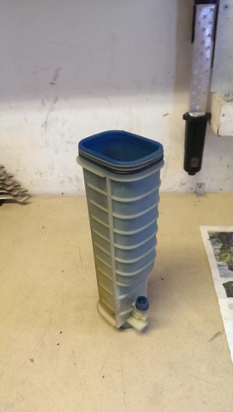

    Kyseessä e39 -97 523i manuaali.

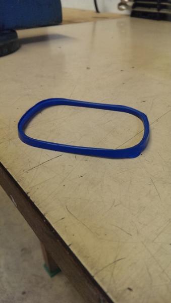

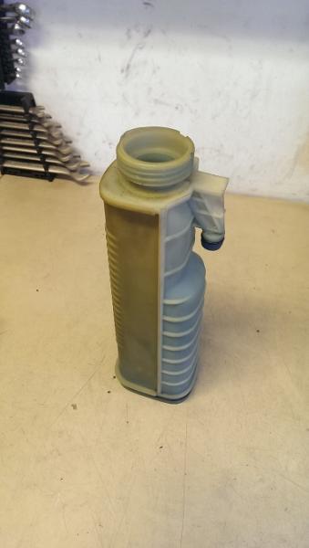

    Kuvien paisuntasäiliöön tarvitsisi uudet tiivisteet (2x), yhdessä kuvassa alkuperäinen tiiviste irtonaisena. Kokeilin yleismallisilla tiivisteillä jotka yhdessä kuvassa näkyykin, ja ei pitänyt painetta koneen lämmettyä. En myöskään löytänyt kuvan paisarista mitään osanumeroa joka auttaisi netistä osien hakua.
    Eli, saisiko mistä paisuntasäiliöön erikseen uudet tiivisteet (2x) ilman että tarvitsee koko paisaria uusia?

    Merkkiliikkeestä, kl varaosat, merteil, shcmdidmidmdiedmannnnn. Ei paljon maksa uus paisarikaan.
    • Heguli 31
      • 10256
      • KVLA
      Tiivisteiden uusimisen jälkeen se vanha kovettunut paisari alkaa vuotamaan saumastaan jossain vaiheessa.Uusi koko pönttö,ei ole kallis,kuten jo mainittiin.
          Ja siitä seuraavaksi se pullistunut vanha syyläri vuotaa liitoskohdasta. Eli seuraavaksi saa kirveeseen vaihtaa varren lisäksi jo teränkin. Onneksi ovat verrattain edullisia nuo kokonaiset jäähdyttimetkin. Omassa tilanne siis tämä, muutaman vuoden sai paisarin vaihdolla jatkoaikaa.
