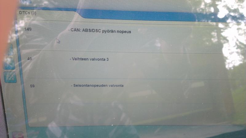

    Hei!
    Kyselisin apua vaihdelaatikko ongelmaani.
    Autoni: BMW e39 535iA -97
    Ongelmana siis se, että auton automaattivaihdelaatikko alkoi reistailemaan kesken ajon. Auto alkoi nykimään vaihtaessa ja kun koitin kiihdyttää enemmän niin vaihteisto heitti vapaalle kesken ajon. Kokeilin myös vähän manuaaliohjausta niin ykkös vaihteella hitaasti rullatessa ylämäkeä se heitti vapaalle ja samalla vaihteiston vikaohjelman päälle, ei toiminut enää kuin pakki.
    Pyysin tuttuani ottamaan vikakoodit autostani (kuva). Hän poisti kaikki aikaisemmat vikakoodit ja nollasi vaihdelaatikon ”oppivan datan”, eikös tuo vaihdelaatikko ole sellainen mikä ikäänkuin oppii kuljettajan ajotavasta. Nollauksen jälkeen hän kävi koeajolla ja sanoi, että se vaihtoi aivan normaalisti ja hyvin mutta muutaman sadan metrin ja heitti sen jälkeen taas vikatilan päälle.Itse en siis ollut paikalla.
    Olisi kiva saada vähän neuvoa enemmän tietäviltä, että mikä voisi mahdollisesti olla vikana ja mistä ongelmaa kannattaisi lähteä ratkomaan. Vikakoodeista ei niiden ottaja osannut muuta arvella kuin, että vaihdelaatikko ei tunnistaisi että se on liikkeellä ja sen takiaa menee vikatilaan, en tiedä onko tässä perää. Olen nyt kuullut monelta eri mielipiteitä esim. pelkkä öljynvaihto ja suodattimien vaihto riittäisi tai mahd. joku anturi on mennyt tai että vaihdelaatikossa on jokin mekaanin vika eli joku osa kulunut puhki yms.
    Olisin todella kiitollinen jos voisitte auttaa minua asian kanssa.
    Kiitos mahdollisesta jo vastauksesta etukäteen.

    Joku abs-anturi paskana? Mikä rengastus?

      Onko lootan sähköliitin saanut vettä tmv. Jos siis abs anturi on ehjä.
      INPA:lla tmv. olis hyvä saada livedata tarkastelun alle.

        janke, abs anturi ei luultavasti ole paskana kun ei pala mitkään abs valotkaan. Renkaat 225/55 16".
        ihi, voi olla että on saanut vettä, mistä sitä tietää. Vika alkoi vain yhtäkkiä kesken ajon.. Pitäisi käyttää varmaankin jossain autosähkössä. Pitäisi saada syy selville ennenkuin lähtee enemmän mitään purkailemaan..

          Katoin vain tuosta sinun vikakoodista että jotain nopeustietoa ei anna, mutta pitäisi lukea Inpalla koodit, niin vois paremmin selvitä. Oletko öljyt tarkistanut, ettei ole vuotoja tms.?
