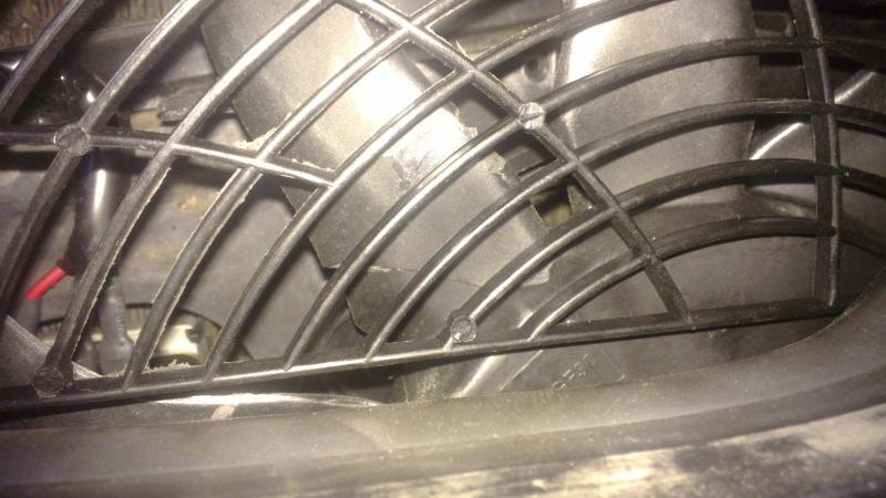

    Asentelin omaan 540i Nissensin valmistaman flektin ja lähdin koeajolle niin parin kilometrin jälkeen kun pysähdyin liikennevaloihin alkoi kuulua hiljaista räminää flektistä. Kurvasin kotiin, sammutin auton ja pyöräytin käsin flektiä, ei ota mihinkään kiinni. INPA:llä flekti päälle ja aluksi hitaalla nopeudella ei kuulu mitään epänormaalia. Flektin nopeuden noustessa alkoi sama räminä kuulumaan. Kun INPA sai kiihdytettyä flektin täydelle nopeudella alkoikin melkoinen räminä kun flekti hakkasi edessä olevaan suojaritiläänsä. Siinä vaiheessa nappasin avaimet pois virtalukosta ja tarkistin kaikki flektin siivet - yksi olikin lohjennut juuresta melkein kokonaan irti. Kuva lohjenneesta siivestä:
    Onkos monilla ollut ongelmia ilmastoinnin flektien kanssa? Lähetin myyjälle ja valmistajalle sähköpostia katsotaan mitä sanovat.

      Just veli asensi 530i:hin uuden flektin. Väillä myös ottaa kiinni tuosta keskiön kohdalta. Ongelma on siinä flektin edessä olevat muovikaulukset jotka ohjaa ilmaa munuaisilta jäähdyttimeen. Ne aavistuksen painaa flektin ritilää ja se sitten ottaa ropelliin. Joku ei ole ihan kohdallaan, tai ajan saatossa muuttanut muotoaan tai paikkaan. Sivuleikkureilla hieman flektin ritilään modausta eikä ota enää kiinni.
