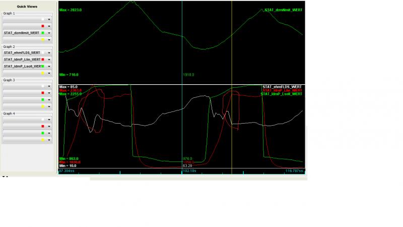

    Joo eli autossani on seuraavanlainen ongelma: kaasu pohjassa kiihdytys 1500 RPM -> 2600 RPM 3.vaihteella tai myös nelosvaihteella, ahtopaineet piikkaa 1.3baria ja tippuu 1 bariin, jolloin auto nykäisee ikävästi. Tympiä ajella. Pyynti on 1,25 bar tällöin. Ahdin on huollettu ja huoltaja sanoi, että VNT on kunnossa. Mielestäni tämä logi kertoo, että siivet siinä jumittaa, mitä mieltä muut ovat. Logissa siis ensimmäisessä kuoppa ahtopaineessa on nelosvaihteella ja heti perään täysin vastaava kiihdytys myös nelosvaihteella ja kaikki onkin ok. Mielestäni siivet voisi jumittaa ja kun ahtopaine ei tipu pienellä siipien avaamisella, niin ecu avaa liikaa siipiä ja tulee tuo kuoppa. Kaikki muut arvot ovat loogisia ja ahtopainesolenoidi on ihka uusi.
    Käyrä 1 = RPM
    Käyrä 2 = valk. PWM ahtopainesolenoidi
    pun. Todellinen ahtopaine
    vihreä Ahtopainepyynti

    Mitä tarkoittaa, että ahdin on huollettu? Säädin on hyvin tarkka asennostaan ja voi johtua hyvin myös siitä.

      Kuinka usein tuo ahtopaineen notkahdus tulee ?
      Kuvan voi laittaa vaikka tänne, niin saa näkymään isompana

        Joo palaan asiaan ensi viikolla, kun softaan tehdään muutos, että onko siitä apua. Kerron sitten tarkemmin.
