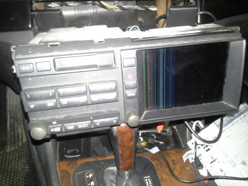

    e39 mankka sökö?
    Näkymä tälläinen . Mistään ei tapahdu mitään ja inpa ei herjaa mitään. Mistä lähdetään vikaa etsimään

    Kokeile irroittaa navin takaa liittimet?
    Itsellä joko navissa tai sen johdoissa vikaa, ja toisinaan meni ruutu tuollaiseksi aiheuttaen ikäviä oireita mittaristoon soittimen lisäksi.
    Vaatinee auton lepotilassa käynnin tms.,
    että näyttöyksiköstä lähtee joku alkeellisempi 'ohjelma' käyntiin tuoden osan ominaisuuksista takaisin valkoisen/harmaan ruudun tilalle,
    joka alkuun tulee navin irroittamisen seurauksena.
    Tuskin ratkaisu, mutta voi antaa suuntaa mistä vikaa etsiä.
      on joku repiny rontista, navin ja vaihtajan. en tiedä miksi joku edellisen edellisen edellinen omistaja.....oliko tää lepotila jotain 16minuuttia ilman akkua?>?

        Eli voikos tää toimia ilman naviboxia
          vaatii joko videomoduulin tai navilaskurin että kuva muodostuu. Jos ei tartte navia perus videomoduuleja saa purkuosana paristakympistä alkaen...
