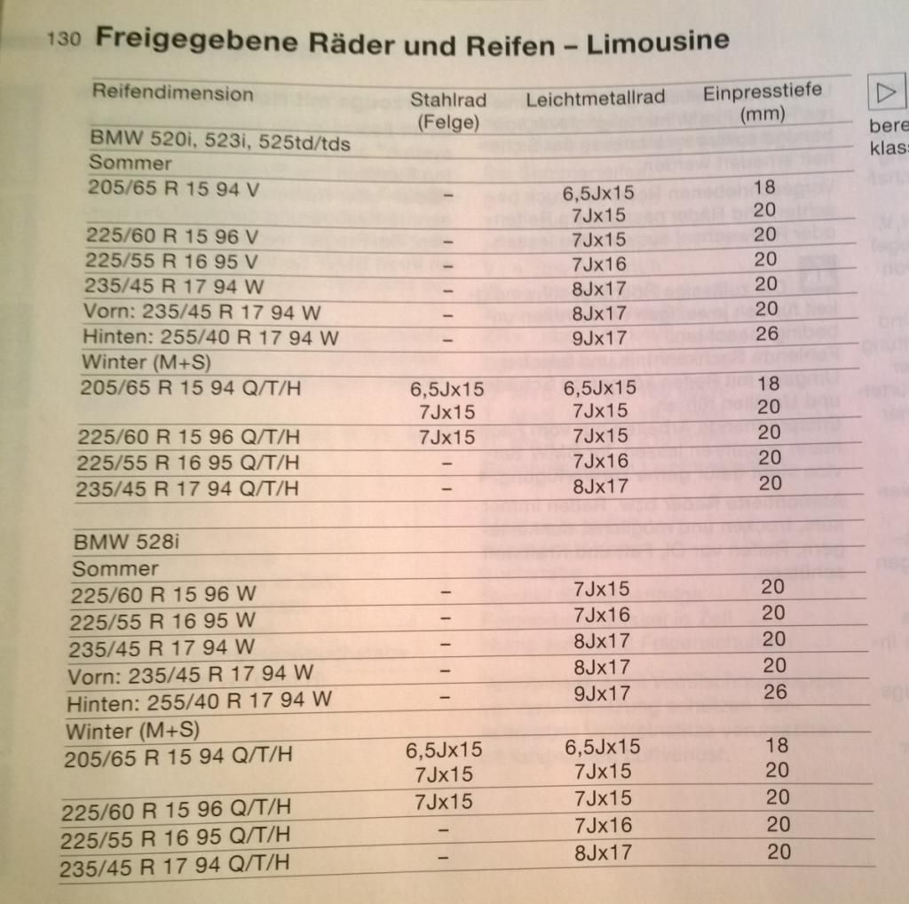

                  Eikös tuo 195/65/15 ole ollut pienempi koneisissa vaihtoehtona?
                  Onhan tuohon 225/60/15 pyörään jo toista senttiä korkeus eroa.
                    Joidenkin jälkiasennuksena varmaan,mutta ei orkkiksena.Tuo on 300 sarjalaisen rengaskoko.205/65R15 on pienin.

                        #26
                        Tossa vielä kertauksena Toi on 96 vuoden ohjekirjasta.
                        Kuten näkyy, ei 195 sirkeliä ole ollut koskaan tehtaalta.
                        Jokainen ketä laittaa ne alikokoiset kumit, ansaitsee täysin noi laatikko ongelmat.
                        100e säästö renkaissa menee helposti hukkaan kun muusinuijat vie auton pajalle ja siihen upotetaan pari touhutonnia laatikko remppaan

                          #27
                          Oli siis virheellinen muistikuva.
                          Tuota vähän mietinkin kun suht iso kokoero pyörissä.
                            Eli kun en ole noita renkaita auton alle laittanut niin en varmaankaan ole ongelmia ansainnut (auto ollut mulla vajaan kuukauden). Omistaja- ja huoltohistorian perusteella nuo renkaat olis laitettu merkkiliikkeesä tämän alle. 195 olis kyllä ihan järkevä leveys uraisille teille, kutos-audissa toimi vallan mainiosti kitkoina mutta tarvii käydä kaupasta hakemassa uudet renkaat ennekö alkaa koodeja lukemaan.
