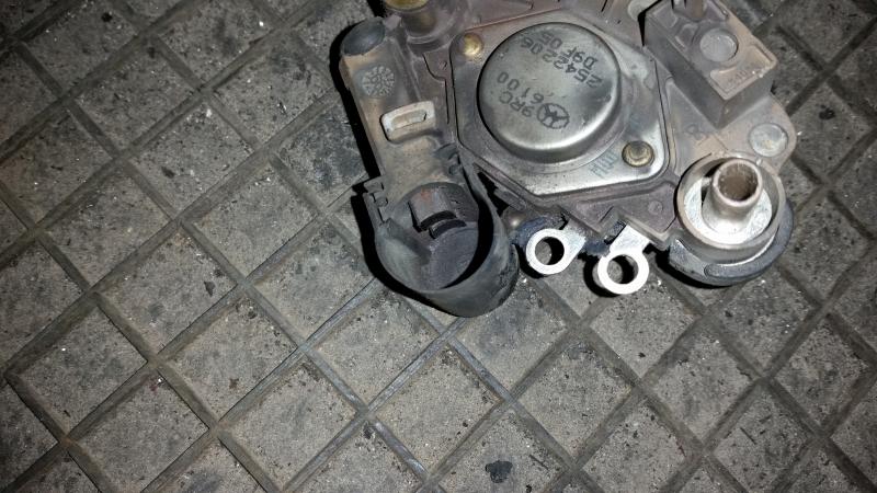

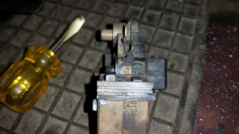

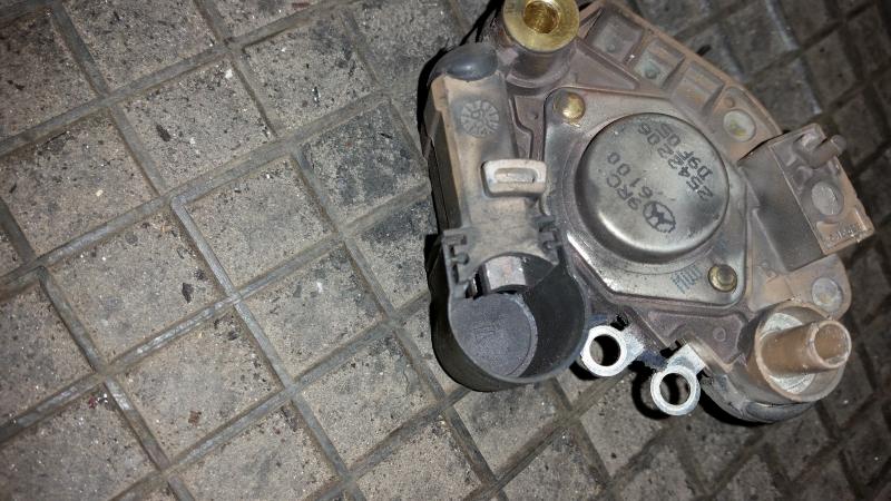

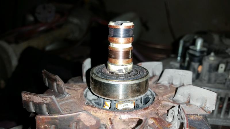

              tälläinen oli tämä tapaus sisältä. Click image for larger version

              Liukurenkaat vaihtokunnossa? hiilet ovat ainakin. Melko epätasaisesti oli hiilet kuluneet. Mistäs muuten saan uudet osat tuohon?

                Originally posted by Smokend View Post
                tälläinen oli tämä tapaus sisältä. [ATTACH]129046[/ATTACH]
                [ATTACH]129047[/ATTACH]
                [ATTACH]129048[/ATTACH]
                [ATTACH]129049[/ATTACH]
                Liukurenkaissa on pintaa vielä vaikka kuinka paljon. Omassa E39 530dA:ssa (ajettu 545tkm) laturiin vaihdettu parikertaa hiilet ja kerran laakerit, muuten alkuperäinen. Liukurenkaissa on paljon syvemmät urat ja vielä toimii. Uudet liukurenkaat hommassin laakereiden kanssa, mutta en uskaltanut vaihtaa vielä renkaita. Vaihto ei ole ihan suoraviivainen homma. Vinkkejä otetaan vastaan, jos joku on moisen homman tehnyt.
