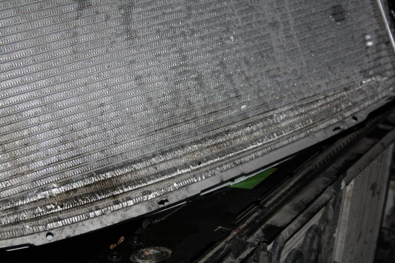

    Sigun autoon on ollut jo pidempään hankittuna uusi syyläri ja päätin sen viimein vaihtaa.
    Alareunassa oli näkyvissä selviä merkkejä pullistumisesta, mutta flektin tunneli piilotti pahimmat.
    Mikäköhän tuon oikeasti aiheuttaa, yläreunan rakenne samanlainen mutta siinä ei mitään ongelmaa. Valmistaja Behr.

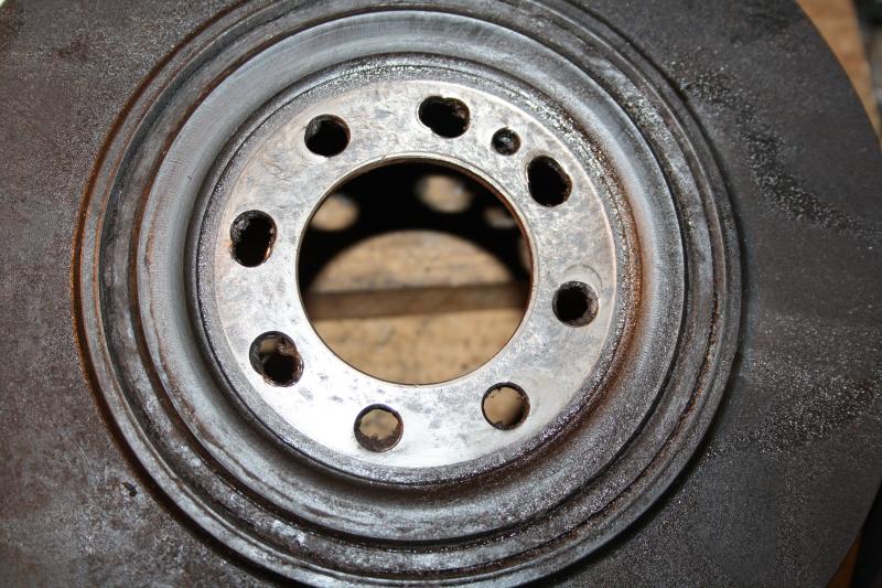

    No, apulaitehihnat vaihtoon myös ja kompuran hihnaa laittaessa huomasin että värinänvaimennin on löysällä. Käsin heilui reilusti edestakaisin.
    Kait se heiluu kun kaikki 4! pulttia sormin kierrettävissä auki. 4 siis puuttui kokonaan.
    Samoin hubista puuttui kohdistustappi. Uuden tapin sain toisesta samanlaisesta hubista, ja myös kaikki kierteet oli kunnossa, joten ei tarvinnut vaihtaa koko hoitoa.
    Suoristin värinänvaimentimen pinnan, ja kasasin uusilla pulteilla momenttiin + vahva ruuvilukite.
    Auto on ollut minulla pari vuotta eikä tuollaista ole tullut mieleenkään tarkistaa. Tässähän on anturi takapäässä, joten on käynyt ihan hyvin koko ajan, vaikka vaimennin on ollut löysällä.
    Olisi kyllä mukava tietää kuka onneton puupää on tuollaisen ratkaisun tehnyt. Miksei kaikkia pultteja? Miksi tappi poistettu? Mitä on ollut mielessä ? Tappi siis ei ollut katkennut vaan pois kokonaan.

    Nuo värinänvaimentimen pultit varisee omia aikojaan pois jos ei ole kiristetty oikeaan momenttiin hyvin tms. Tuonhan joutuu irroittamaan vesipumpun vaihdon yhteydessä. Kaverilla tuo irtosi kokonaan ajossa ja omasta kun tarkistin, niin muutama pultti oli löystynyt myös.

      Minkäs kokoiset pultit, jos vaikka omasta kokeilisi pikaisesti

        Katoin www.realoem.com ,niin oisko noin:
        M8X16-Z1
        http://www.realoem.com/bmw/enUS/show...diagId=11_2818
        • ritariässä
          • 4157
          • Raisio
          Kurkkasin ja 2001 ja tuoreemmin valmistetuille antaa pidemmät eli 8*20 torxit.
          Työkalua tuonne ei näköjään saa väliin jos ei mitään välistä irroittele.
            Eli ne puuttuvat pultit lienee pudonneet jo aikoja sitten. Se 'kohdistustappi' kuitenkin askarruttaa, mihin se oli joutunut. Olisko sitten vaan nypätty pois jotta asennus helpompaa. Eihän sinne näe ilman peiliä kun vaimennin on paikoillaan.

              Mulla oli vanhassa 528:ssa jäähdytin pullistunut alareunasta ja ihan samannäköinen. Mitään ongelmia ei kolmen vuoden aikana ollut vaikka pullistuma siellä olikin.
              Voisiko olla, että paineesta (paisarin korkki viallinen tms.) pullistuu tai nesteiden pakkasenkestävyys on ehtoopuolella ja alareunasta vetää hyhmään tai jotakin.

                Olen ymmärtänyt että tuo pullistuminen olisi ongelma nimenomaan kaseissa, mutta näin ei taida ollakaan.
                Kuva on koneen puolelta, ajoviiman puolelta oli pullistunut vielä enemmän, eli alapalkki oli vinossa sen lisäksi että oli kaarella. Ja aivan täynnä paskaa, eli liittyisikö ilman virtauksiin jotenkin.
                Uusi korkki tilattu varoiksi, vaikka en usko että siitä johtuu. Kai se (yli)paine pullistaisi yläreunastakin, ei niissä mitää eroa ole.

                  Mulla kans 528, ja arvelen että,jäähilettä kertyny tuonne ja pullistanu.

                        Alareuna turpoaa kaikista samallalailla koneesta riippumatta. Kai tuon vain aika tekee, kuuma kylmä vaihtelu ja lopulta ratkeaa. Saksantuonnissa oli samallalailla, tuskin jäätynyt.
                          [ATTACH]132199[/ATTACH]
                          Kyse on jäätymisestä ja koskee kaikkia e39:jä.
                          ko.syyläreissä alavesiletkuhan ei ole alanurkassa vaan suhteellisen korkealla, jolloin jäähdytysveden virtaus alareunassa on suhteellisen heikkoa (eli huom.alavesiletkun sijoitus):
                          Talvella kovassa pakkasessa kun termari pitää muutenkin kierron minimissä on ko.syylärin alareuna oikeasti kylmä.
                          Jos jäähdytysnesteen pakkaskestävyys ei ole Suomessa ihan maksimi, vetää nämä syylärit jäähän alareunasta oikein huolella.
                          Tämä kun toistuu riittävän usein, on kuvan kaltainen pullistuma varsinkin yleistä e39:ssä.
