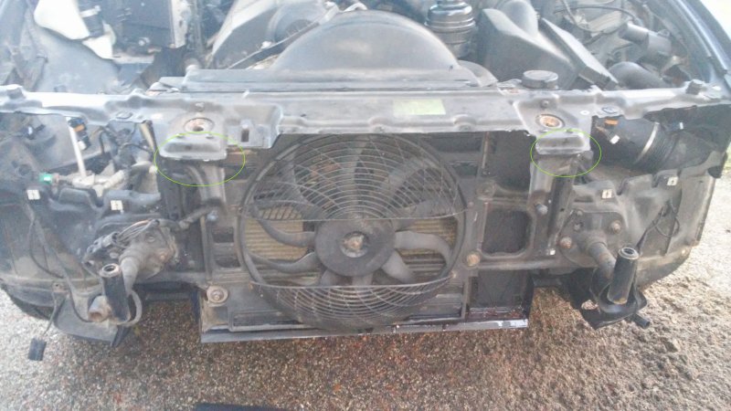

            Tähän asti pääsin nyt...
            Hieman hömelösti rakennettu tämä systeemi on kun tuota päälirautaa ei saa pois kun se on noista ympyröidyistä aluesta niitattu "runkoon" kiinni joten ei oiken järkevästi pääse käsiksi tuonne...
            Flekti pois seuraavaksi?

              Mitäs sitä nyt ollaan tekemässä? Moottorin puolelta lähtee jäähdytin?
              Ja 100m on nyt ihan sama vaikka sen verran vetäisi.
              Ei tuolla matkalla saa edes vauhtia.

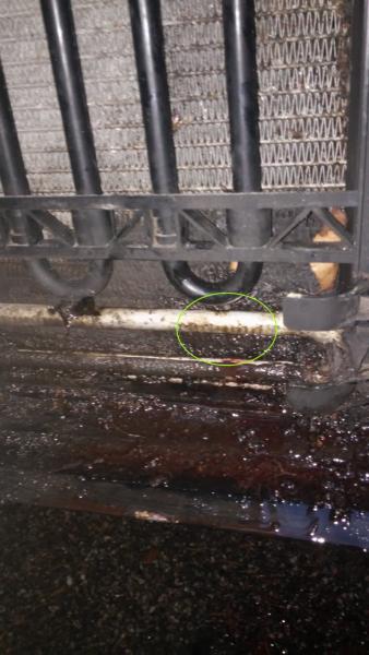

                  No niin nyt on vika paljastettu!
                  Ylempi putki halki ympyröidystä kohtaa. Sieltä valuu solkenaan öljyä.
                  Voisiko tuon putken vain pistää poikki ja korvata vaurioituneen paikan letkulla? Useammalla klemmarilla kiinni jotain hydrauliletkua? Minkäs verran tässä kierrossa on painetta toimisiko tuollainen ratkaisu?
                  Niin ja siis Muurahainen ei jäähdytintä oltu purkamassa vaan vaihteistoöljynlauhdutinta. Mitens sen muuten saa erilleen tuosta muusta paketista korjausta varten?

                  Öljytilavuushan näissä n. 9l muistaakseni että 10l pänikällä ainakin pitäisi pärjätä. Laitoin sellaisen tulemaan saksanmaalta sopivaan 38€ hintaan sis toimitus.
                  Kiitokset linkista Kalevik!
                  Eiköhän tuo tuosta huomenna irti lähde, nyt tuli pimeys vastaan.

                      Eli kysymys oli vielä voiko tuon putken vain katkaista ja korvata letkulla vai kaivaako kuopan itselleen?

                        Jos uutta letkua ei heti saa ni vois kai sitä kokeilla fiksata tilapäisesti kuvailemallasi tavalla, laittamalla vähän paksumpi tukeva letku tiukasti katkoksen päälle parilla lemmarilla. Luulis ainakin, jotta autolla pääsis liikkumaan omin voimin. Letku sais olla saman tyyppistä kuin alkuperäinenkin, nii paremmin kestää öljyä ja mahdollisen paineen.
                        Mutta tämä ihan mallikko veikkaus, omakohtaista kokemusta korjauksesta ei ole.
                        Tietty pitäis tarkistaa öljyn määrä ennenkuin ajelee pitkiä matkoja.

                          Hydrauliletkun pitäisi ainakin kestää 10barin paine ja eihän nyt vaihteiston kierrossa sellaista voi olla. Mutta liitokset kait ongelmaksi muodustuu...mutta molempiin päihin jos kaksi klemmaria laittaa niin luulisi pysyvän.
                          Putkileikurilla vain haljennut kohta pois (ei tulisi riisteitäkään) ja letkun pätkä tilalle? Tosin jos on muutenkin hapertunutta tuo putki niin sitten taitaa olla parempi hommata koko jäähdytin uusi ettei heti uudestaan käy sama...

                              Ja sitten ihan asiaakin.Saisiko väliin esim "löiätystä" kupariputkesta helmiliitoksilla korjauspalaa.Onko vanha putki enää niin kovaa ehjästä kohtaa,että kestäisi puserrus liittimen käyttöä?
