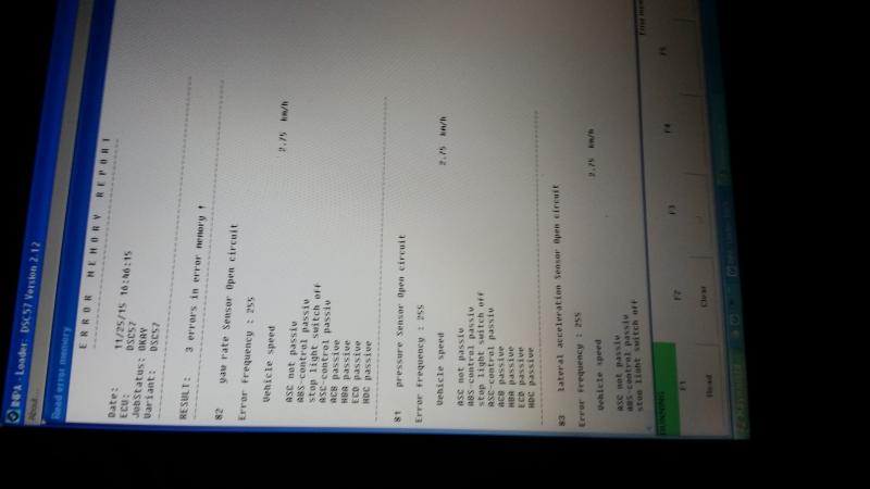

    Inpa anto kolme vikaa:
    82 yaw rate sensor open circuit
    81 pressure sensor open circuit
    83 lateral acceleration open circuit
    Paine anturi abs boxin takana ja toiminnan pystyy mittaamaan mutta noi kaksi muuta?
    Voisko mahollisesti viestiä että boxista menny jokin pinni? Vai olisiko tuo paineanturi selvä ja antaisi sen takia lisäksi nuo kaksi koodia?

    No nämä nyt on ihan selviä koodeja, jokaisessa valittaa, että piiri auki, eli piuha poikki/irti/tai anturi risana. Mikäli nämä kaikki koodit nyt ilmeistyi kerralla, eikä niiden piuhoihin ole koskettu veikkaisin kyllä abs-boksin vikaa. Näissä aika harvoin on paineanturi vikoja, yleensä ko. vikakoodi tulee kun abs boksi on rikki.
    81 paineanturista
    82 auton kiihtyvyys akselinsa ympäri
    83 sivuttais kiihtyvyysanturi
    Käännökset nyt on heitetty ihan hatusta, mutta selventävät varmaan hieman. Niin ja noista koodeista jo voi päätellä, että autossa on DSC ei ASC. Tämän näkee myös INPA:lla, kun siellä lukee moduulina DSC57 ei ASC.
    Edit: jatkossa tulosta ne vikakoodit tiedostoon INPA:sta, vittumainen lukea suttuisesta kuvasta pystyssä olevaa tekstiä.

      Joo boxia ittekkin mietin, auto ostettu vasta pariviikkoa sitten ja abs ja asc valot paloi jo silloin..
      Entisen omistajan mukaan boxi vasta vaihdettu mutta tiiä sitten..
      Mitenkäs toi dsc? Mittarissa ja konsolin napissa lulee asc
      Eli eikait pitäs ajonvakautusta tässä olla?
      Tutulla kävin vikakoodit kattomassa niin ei siihen hätään saanut talteen kun ottamalla kuvan..
      Pitää toi boxi aukasta ja tutkia.. luulis myös tästä nurkilta löytyvän vastaava mistä lainata ja kokeilla varmasti ehjää.

        Vaihdettu DSC -boxi ASC-autoon? Saattaapi noita open-herjoja tulla, jos ko. boxeja ei autosta löydy.

          En nyt aivan varmaksi sano, mutta muistelisin, että esim. yaw rate sensoria ei ole, jos autossa on ASC.
          • ts18056
            • Sep 2010
            • 276
            • Joroinen
            Joo, ei pitäisi olla. Sehän löytyy sieltä kuskin penkin alta, toi lateral acceleration taisi olla yhdistetty samaan.

              Pitää nyt ensinnä selvittää toi onko DSC vai ei..
              Tuskin edes väärällä boxilla saa toimimaan?

                Mistä saan 100% selvyyden kunpi tossa on?
                • Boiga
                  • 1773
                  • Ylöjärvi
                  Siitä ABS pumpun kyljessä olevasta mustasta moduulista osa numero kertoo kumpi on paikallaan..
