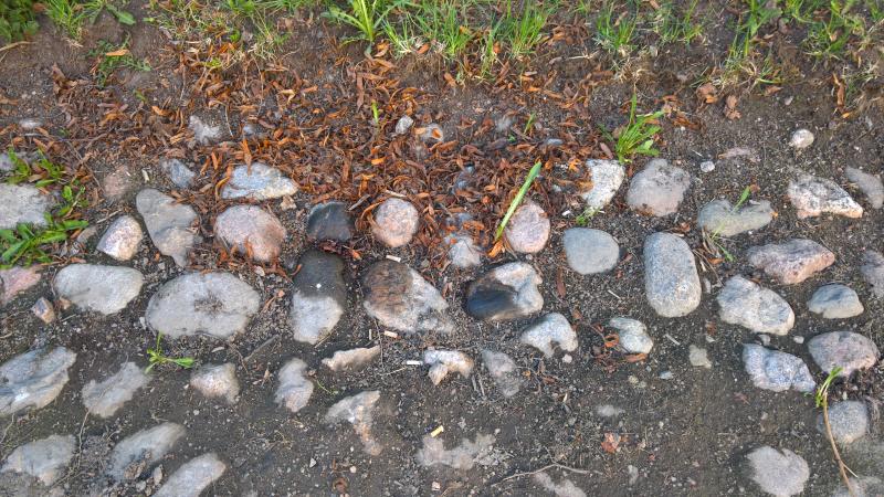

              Auto ei ole ollut pariin viikkoon ajossa, joten tuo ilmastoinnin kondenssi ei liene oikea vastaus.
              Ostin auton pari viikkoa sitten ja kotimatkalla (!) auton alle lensi jotain toiselta kaistalta. Kuului kolinaa, mutta en havainnut mitään ongelmia siinä silloin.
              Kuvan mukaiset läiskät jäi. On nyt pajalla tarkastettavana.

                Jep, ei tuolla aikajaksolla ja ei näytä tosiaan läikkäkään siltä.

                  Vuoto osoittautui ohjaustehostimen vuodoksi. Sitä oli jatkunut ilmeisesti jo pitkään ja tuo alakertaan osunut kolaus sai nesteet liikkeelle (neste oli kerääntynyt pohjasuojan päälle).

                    Säiliön letkuliitokset?Uusi lemmarit letkuihin ja tarvittaessa korkin O-rengas(kin).
