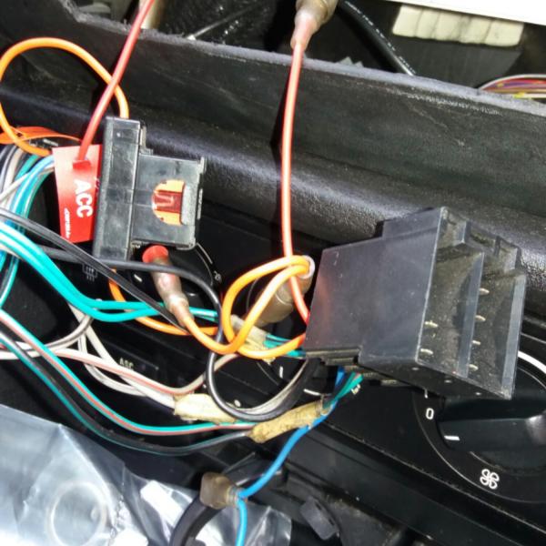

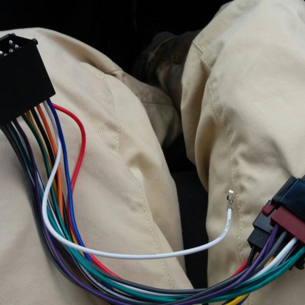

              Tossa pari kuvaa, tuota liitintäkö tarkoitat vai onko mulla väärä? Tuohon mötikkään pitäis siis saada piuhat kiinni... jos kuvat tulee nyt perille
              • Muurahainen
                • 9195
                Sylissäsi näyttää olevan ihan oikea johto.
                Onko joku jo raadellut auton johdot vai onko siellä tuollainen adapteri valmiiksi?
                Näyttäisi että siellä iso liitin jo on mutta näkyy siellä jotain outoja johtojakin.

                  sitä mietinkin tässä, että näyttää ihme räpellykseltä toi punanenkin menee sulakkeenkautta takaisin johtosarjaan.. vähiten kaipasin tällästä

                    Mitä mieltä olette järkevimmästä ratkasusta? Helpoin ois varmaan vetää vanhalta liittimeltä piuhat uuteen liittimeen vai?
                    • Muurahainen
                      • 9195
                      Siellä ei siis enään ole jäljellä tuota bmw:n omaa töpseliä?
                      Tuo viritelmä johdotus ei ilmeisesti toimi jos siihen koitat soitinta tyrkyttää?
                      Jos noin niin karsii pois kaikki ylimääräiset ja yhdistää takaisin wds:n mukaan oikeisiin väreihin.
