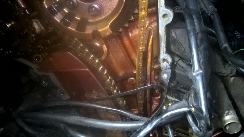

                    Kiitti, täytyy valmistaa moinen työkalu. Kaikki muu on jo purettuna paitsi dampperin pultti estää irroittamasta koppaa. Olihan se isoin laahain murtunut vasemman kannen päästä 2cm pala pois, hyvään aikaan siis tuli purettua.

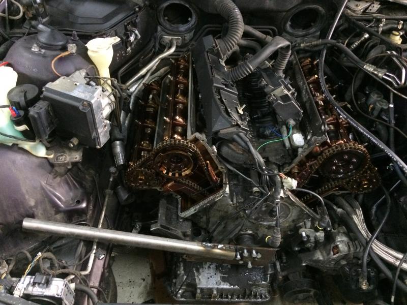

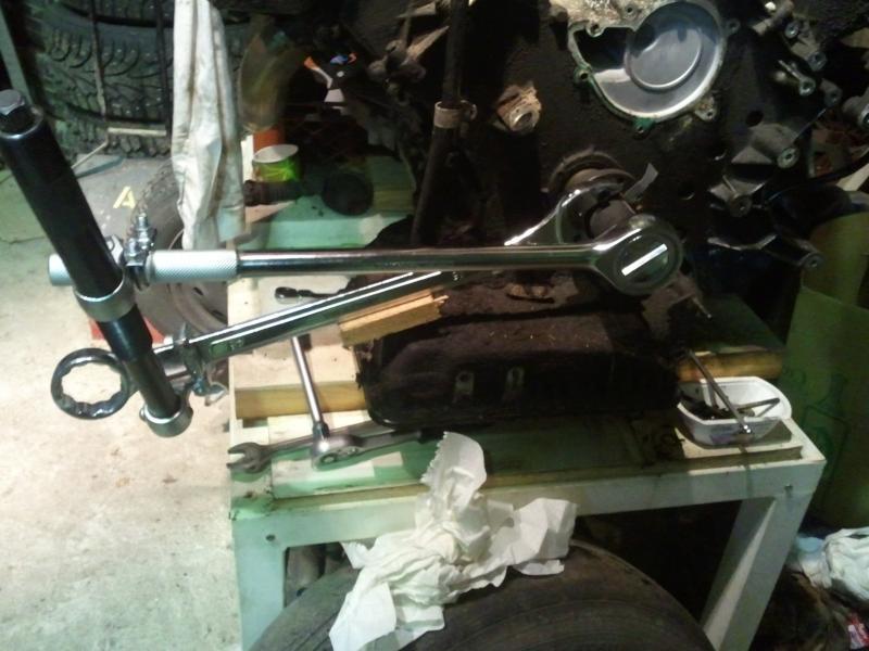

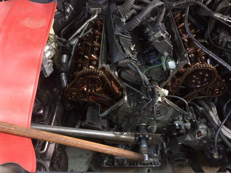

                        Oli kyllä lujassa dampperi, puolentuuman väännin ei kestänyt. Tein tuollaiset työkalut avuksi. Laahaimet kyllä heikossa hapessa, muutaman sentin paloja tippunut useammasta kohtaa. Kuinkas iso homma on vaihtaa nuo kampiakselin rattaat? Ovat aika terävät piikit.
                            Joo se kuningaspultti on tiukassa, jos on tehtaan jäljiltä. Monet on tuohon käyttäneet 3/4" väännintä, koska se on siinä rajoilla kestääkö 1/2" väännin.
