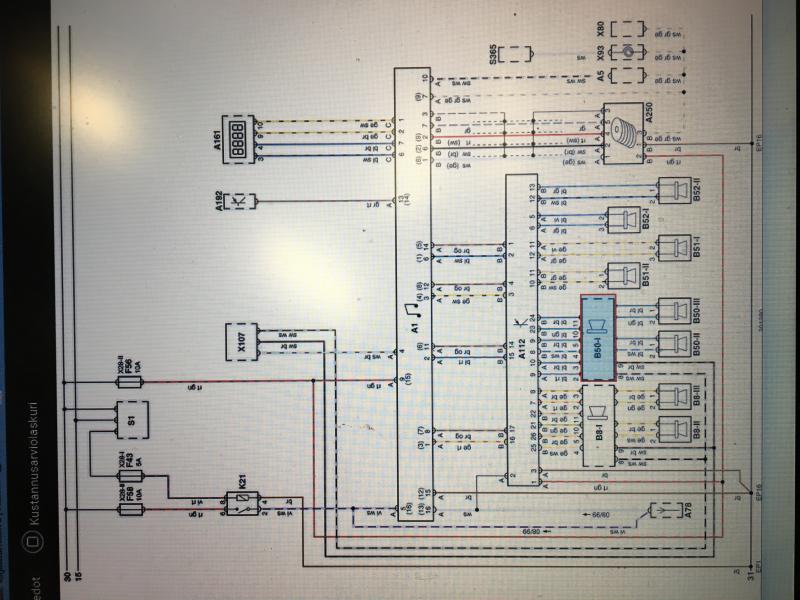

        dsp järjestelmän kytkentäkaavio löytyy liitteenä, jos siitä olis jollekki apua.

            Originally posted by Jasa10 View Post
            elikkäs, nyt olis tällä hetkellä hommattu 2-din soitin ja kehys sille. sit seuraava kysymys, millasen/millaset vahvarit tonne kannattais laittaa ja tartteeko jakosuodattimia tonne, vai onko noissa alkuperäisissä kaiuttimissä itsessään ne jakosuodattime, et millai kyseinen järjestelmä on rakennettu.
            tai voiko alkuperäistä vahvarii käyttää tai jos ei dsp vahvarii pysty, niin pystyykö sit ihan tavallisen 10 kaiuttimen järjestelmän vahvarii käyttää, sellanen nimittäin löytys yhdeltä tutulta.
            Alkuperäisissä kaiuttimissa (DSP ja Hifi-systeemissä) ei ole jakosuotimia, joten diskantit ja keskiäänet palaa jos vain kytket ne suoraan ohittaen alkuperäisen vahvistimen. DSP-vahvistin ei toimi/pysy käynnissä ilman alkuperäistä radiota (hifi-vahvistin toimii ja pysyy käynnissä).
            Joten sinne pitää vaihtaa uusi vahvistin ja laittaa joko passiiviset jakosuotimet tai sitten jakaa koko systeemi aktiivisesti joko erillisellä suotimella tai DSP:llä tai vahvistimen omilla suotimilla jos siinä on ne tarpeeksi laajat. Noiden virittely ja sovitus vaatii tietämystä ja mittauksia, siis jos tarkoitus on saada taajuusvasteiltaan edes suurinpiirtein oikein toimiva systeemi.
            Helpointa on korvata kaiuttimetkin jollain sarjalla jossa tulee jakosuodin mukana. Oviin kannattaa viritellä adaptereilla 6,5" elementit ja unohtaa ne alkuperäiset muovipurkit.
